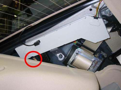

Hilfe... an meinem W211 Kombi läßt sich die Zentralverriegelung nur noch per IR betätigen. Ich muß aus geringer Entfernung auf den Griff der Fahrertür zeigen. Vorher konnte man aus 10m Entfernung auf- oder zuschließen. Batterien an beiden Schlüsseln sind erneuert. Der Radioempfang ist auch etwas schlechter geworden. Kann das am Antennenverstärker liegen und wenn ja wo ist der beim Kombi?

Das Antennenverstärkermodul befindet sich über dem linken Seitenfenster( beim T-
model),dieses frei legen und nachprüfen ob Strom ankommt.
Der Stecker für die Spannungversorgung hat drei kabel:
1.Rot/gelb der muss 12v dauerstrom haben (War bei mir nicht der Fall)
Hatte am Stecker kein Plus anliegen.
2.Pink/blau Radio Schaltsignal
3.Grau/gelb nur 10v
Meine Lösung:
Habe das SAM Fond Steuergerät ausgebaut erst mal geprüft ob der Stecker nicht lose
ist, es ist ein grüner Stecker mit gleicher Kabelbelegung wie am
Antennenverstärkermodul.Am Rot/gelben Kabel lag strom an +12v wie es auch sein
muss.Hab dann den Kabelstrang verfolgt von SAM aus bis ich nach ca. 30 cm fündig
geworden bin.Die Leitung hatte einen Abzweig und genau an der Stelle ist die
abgegammelt(so viel zur Daimler Qualität..). Diesen Abzweig eingelötet und abisoliert.
Cimg1412
Cimg1410
Cimg1409

dann überprüfe mal ob dieses Kabel zum Antennenverstärker i.O. ist.
Es läuft hinten vom SAM-Heck links im Kofferraum unter der Hutablage
nach vorne an der C-Säule auf die Hutablage im Innenraum links am Sicherheitsgurt der C-Säule vorbei.
Viel Erfolg
Gruß Strike 😉
Antennnenverstaerker-c-saeule-w211

ich möchte mich an dieser Stelle nur kurz bedanken !!
Bei mir war es auch genau das gleiche Problem.....Hier gesucht...gefunden und danke nochmals für die Bilder.
Nach 20minuten war alles rep...neu gelötet und mit Schrumpfschlauch isoliert.
DANKE

Dank dieser Beschreibung konnte ich den Fehler schnell beheben.
Offenbar hat Mercedes die Auswirkung von Kondenswasser und Luftfeuchtigkeit stark unterschätzt.
Die Crimpverbindung der rot-gelben Kabel war in keiner Weise von Feuchtigkeit geschützt und dazu liegt der Kabelbaum direkt an einen Mutter, an der sich Feuchtigkeit durch Kondensation regelrecht sammeln kann.
Meine Fehlerstelle habe ich auch fotografiert, um auch anderen Leidtragenden etwas helfen zu können.

Gute Bilder, um es schnell und genau lokalisieren zu können.
Danke dafür!
Harry
Rot-gelbe Kabel im Heck verrottet. Sauber repariert, isoliert -> ZV geht wieder perfekt. Danke für den Tipp!!
