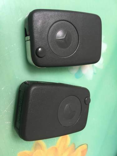

Das ist der ganz alte IR-Schlüssel.
Zinc-Air Type 675 PR 44 1,4V
Dieser ?
1990
Hallo Alpina,
nein, das ist schon der "neue", den Du da zeigst.
Ralf
@ALPINA B3 3.2 schrieb am 8. Juli 2020 um 16:17:13 Uhr:
@Stefan_200D schrieb am 7. Juli 2020 um 19:07:36 Uhr:
Dieser ?
Ja. Genau dieser hier. Der mit den kleinen Batterien. Die neueren mit einer Batterie haben eine Lasche für den Ring der Schlüsseltasche, dieser alte noch nicht.
