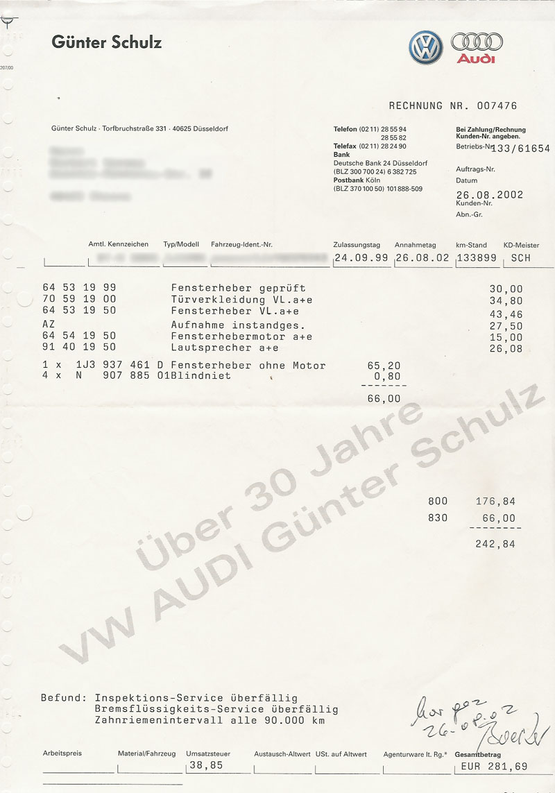

Das man für ne Bruchstelle eines fehlkonstruierten Cent-Teiles, welches einzeln auswechselbar wäre gleich ne halbe Tür kaufen soll ist schon ein dicker Hund. 🙁
Das der ganze Spaß dann noch ein halbes Vermögen beim FOH kostet ist der Gipfel. 😠
Hier die Rechnung eines Bekannten über 281,69 €, dem fernab von daheim im Winter die Scheibe runterfiel und er deshalb auf den FOH angewiesen war.
Man muss sich das noch mal klarmachen. Das entspäche einem Betrag von 550,94 DM. 😰
Der Händler hatte die Kulanz (der Wagen war keine 3 Jahre alt) abgewiesen und den gleichen Schund wieder eingebaut, obwohl es zum Zeitpunkt der Reparaturausführunfg den Rep-Satz gab.
Der Verdacht liegt nahe, er hat sich die Kunlanzregelung selbst eingestrichen und an dem kompletten Aggregateträger doppelt verdient.
Dass VW jetzt Probleme hat, haben sie sich selbst zuzuschreiben. Wer das Vertrauen seiner treuen Kundschaft derart verspielt, kann dies nicht zurückgewinnen.
Gruß Axcell
ROFL
Türverkleidung aus und eingebaut = 34,80 exkl. MwSt.
Der absolute Hammer!
Das sind 3 Torx, eine kleine Kreuzschlitz und 3 große Kreuzschlitz sowie ein paar Stecker für die Verkabelung und die Plastikhalterung für die Verkleidung. Das Aushacken des Türöffners lasse ich mal etwas im Hintergrund, das ist keine Arbeit 😉
Das ganze dann nochmal rückwärts.
Wer das schonmal gemacht hat, der baut die Verkleidung innerhalb von 2Minuten ab und nochmal 5 Minuten wieder dran. Seien wir mal großzügig und sagen 10 min, vllt. weil grad der 15er Torx verschwunden ist oder ein Plastiknupsi abgebrochen ist.
Das ist dann ein Stundenlohn von 207,80€ netto, brutto = ~242€.
Nächstes Jahr dann gute 247€.
Allein für eine Verkleidung dran und wieder abmachen.
Fast schon ein Schnäppchen 😉
Fensterheber prüfen 30€.
Einmal Knopf drücken und feststellen, dass das Fenster nicht kommt.
Echt krass.
