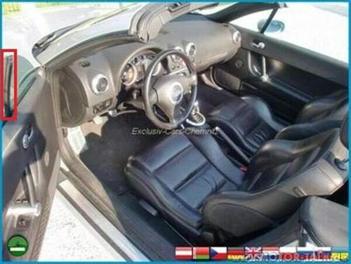

Hätt mal wieder ne Frage zum Scheibenquietschen...
Ich hab jetzt endlich mal die Scheiben nach innen gestellt, also die Neigung, da ich eh grad wieder rumbastel am TT.
Jetzt stört mich aber schon seitdem ich ihn gekauft haben, das beim Kurzhub immer die Scheiben quietschen. (Beim Tür auf und zu machen)
Ich hab jetzt die stelle lokalisiert worans liegt, und auch ein Bild beigefügt wos quietscht.
Liegt das an den Umlenkrollen oder kanns sein, das die Schrauben etwas locker sind, die die scheibe halten, das sie sich so beim Hoch und runterfahren leicht verkantet?
Vielleicht hat das ja schon einer gehabt und weis wie man es am leichtesten behebt?
Danke schon mal

Auf dem Bild ist doch die vordere Führung an den Dreiecksfenstern markiert. Wo siehst du denn da Umlenkrollen ;-). Kann mir nicht vorstellen, dass sich die Schrauben leicht verkanten. Hatte die Türverkleidung in meiner Verhältnismäßig kurzen TT Karriere von ca. 7 Monaten aber auch noch nicht auf, von daher kann ich dir eigentlich auhc nichts genaues sagen. Nur eins ist klar, eine ausreichende Schmierung schadet wahrscheinlich nie und im Winter herrschen meiner Meinung nach sowieso andere Gesetze. Bei mir klappert z.B. im Innenraum dem Gefühl nach alles, was klappern kann. Ich hoffe das geht wieder weg, ist ja mein erste Winter mit dem Auto, Erfahrungen sind mit dem TT also Mangelware...
Das hat mein TT schon immer das es da Quietscht nur bin ich jetzt erst auf die Suche gegangen!
Umlenkrollen sitzen in der Türe und fahren die scheibe hoch und runter ^^
Es geht mir nur dadrum ob jmd weis wie man das leichte verkanten der Scheibe verhindern kann, und ob jmd dieses problem auch schon hatte!

Das in der Tür Umlenkrollen sitzen ist mir klar, aber du hast das Foto gespostet, um zu verdeutlichen, woher das Quietschen kommt. Hab dich vielleicht falsch verstanden, du meinst also das die Umlenkrollen daüfr sorgen, dass sich die Scheibe verkantet und deswegen oben Quietscht? Bist du sicher, dass es oben quietscht, schonmal mit Silikonspray geschmiert, nur um auszuschließen das es nicht vielleicht die Führungsschienen sind? Davon liest man hier ja öfter, woll....
Ich denke ja das es die Führungsschienen da oben sind, naja mal gucken wenn ich da mit was schmiere obs was hilft, werd aber trotzdem mal alle schrauben nachziehen evtl hilfts ja was ^^
Wenn du es warm hast, aufjedenfall mal alle Schrauben nachziehen und alles in der Türverkleidung schmieren. Vielleicht musst du die Scheiben im Notfall mal bei Audi einstellen lassen, vielleicht kennen die da die Tricks.
