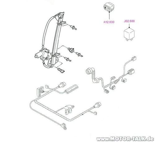

Also ich wollte jetzt bei meinem Essi Elektr. FH nachrüsten da jmd mir alles ausbaut was er braucht aus seinem der einen MOtorschaden hat & verschrottet wird .. naja & ich bekomme die elektr. FH bloß jetzt muss ich ihn sagn noch was ich brauche ..
Ich denke mal: Motoren. Kabelbaum ?! . Schalter. Sicherung & die Schaltkulisse in der MItte wegen dem Loch 😁 Soo dann denke ich mal das wars oder?
weil durch die Sufu hab ich gelesen das eig schon alle Kabel etc da sind oder ?
issen Mk7 Bj96 ! 🙂 4/5 Türer
mfg Steven

Du brauchst:
Schalter, Motoren, mind. 1,5cm dickes kabel ( 2-4 Adern), Lackband, 4x M8 Muttern, 10x M8 Schrauben
Sicherungskasten etc. musst du nicht haben.
Du brauchst:
2x Fensterhebermotoren
2x Türkabelbäume
1x Schalter in der Mittelkonsole + Verkleidung mit Loch für Schalter
alternativ dazu geht es auch, wenn du die Türkabelbäume ausm MK5/6 hast, dass du auch die Türverkleidungen mitsamt den Schaltern nimmst. Dann brauchst du den in der Mittelkonsole nich.
evtl. brauchst du den Kabelbaum hinterm Amarturenbrett und den Innenraumkabelbaum, falls die Kabel bei dir nicht liegen sollten. Kann aber auch sein dass die Stecker unterm Teppich liegen.
Entweder Schrauben oder Nieten. Original müssten Nieten drin sein. Gibts auch günstig passende bei Ford

Der Motor ist an der Fh Technik doch schon mit dran. Also Türkabelbaum sofern die ganzen Kabel bei dir nicht schon verbaut wurden vom Werk dann die Schalter und den Innenkabelbaum beidseitig zur ZEB. Aber beachte das du nur Fh einbauen kannst vom 4/5 Türer. Und die 2 Plastikabdeckungen für dei Türverkleidung wo vorher die Kurbeln waren. 14 Nieten für die Befestigung des Motors und der Schienen.

Hi.Dasmit den Türkabelbäumen funzt nicht immer.Wollte bei meinem 92er xr3i auch E-Fenster und ZV nachrüsten. Alles besorgt inkl. Türkabelbäumen doch war nur auf den Kontakten, welche auch am originalen Baum voher vorhanden waren, saft drauf. Hab mal genauer unter die A-Säulen Verkleidung geguckt und es waren nur die Kabel von der ZEB verlegt, was auch am Fahrzeug dran war. Musste also selbst Kabel verlegen.
