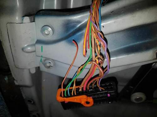

Vermutlich Kabelbruch in den Türfaltenbälgen!
Kabelbruch-tuer
@PKGeorge schrieb am 17. Mai 2025 um 21:10:59 Uhr:
habe alle Leitungen kontrolliert und Stecker .nix zu finden
hast du noch Vorschläge?
