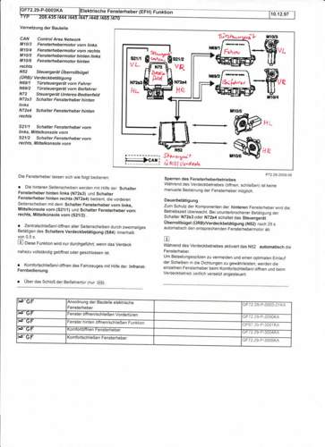

Habe seit 2 Wochen ein CLK 230K Cabrio Bj. 10/1999 (in England ausgeliefert) und folgendes Problem:
Die Schalter für die vorderen Fensterheber haben gar keine Funktion sprich es tut sich nix wenn man sie benutzt.
Die beiden Schalter für die hinteren Scheiben funktionieren inkl. Express-Funktion, und wenn ich nach dem Schließen der hinteren Fenster die Schalter für hinten leicht nach vorne drücke, schließen sich auch die beiden vorderen Scheiben.
Beim leichten Druck zum Senken der hinteren Fenster gehen auch die vorderen Fenster runter.
Beim Verdeck öffnen gehen die vorderen Scheiben auch nicht automatisch runter (hinteren schon), nach dem Schließen des Verdecks gehen nur die hinteren Scheiben hoch.
Kann man die Schalter auf einer Seite einfach mal von hinten nach vorne tauschen, um zu prüfen ob es an den Schaltern liegt?
Oder liegt das am Steuergerät?
Ich hab schon die Verkabelung unter den Schaltern geprüft schien mir alles normal zu sein, keine Basteleien vorhanden.

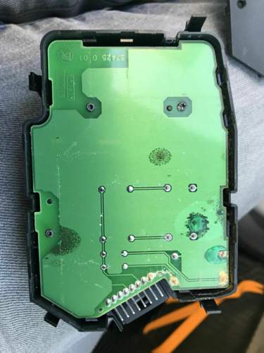

Habe auch noch ein Problem mit der Sitzverstellung (Variante ohne Memory):
Beifahrersitz geht nach hinten mit dem Schalter, drücke ich den Schalter nach vorne, tut sich nix. Klappe ich den Sitz nach vorne, kann ich mit dem Sitzentriegelungs-Hebel den Sitz nach vorne und hinten fahren.
Ist dann der Schalter in der Tür auszutauschen?

Zu deinem Festerproblem (siehe Foto):
Die Bedienung der vorderen und hinteren Scheiben funktioniert
grundsätzlich unterschiedlich.
Die vorderen Scheiben werden werden direkt vom Steuergerät UBR/Verdeck
angesteuert, von dort über CAN-Bus zum den Türsteuergeräten zum Stellmotor..
Die hinteren Scheiben Scheiben werden vom Bedienfeld über CAN-Bus
und TürsteuergerätÜBR/Verdeck zum Stellmotor betätigt.
Wie du siehst, dürfte das deine Kentnisse weit überfordern. Das wird auch nicht
mit der Beienungsanleitung besser.
Grüße waltgey

Als Elektroingenieur kann ich Schaltpläne schon lesen, kann meinen alten Mercedes G auch ohne Probleme bezüglich der Elektrik in Schuss halten - aber mit CAN-Bus habe ich leider 0 Vorwissen.
Der Plan stellt es aber gut dar, vielen Dank dafür.
Dass das vordere Fenster runter/rauf geht, wenn man die hintere Scheibe runter/rauf fährt, irritiert mich ein wenig, weil es sich aus dem Plan nicht ergibt...aber ich bin ja froh, dass ich die Scheiben irgendwie bedienen kann.
Für mich als CAN-Laien würde laut Plan also Folgendes in Frage kommen:
Schalter S21/1 und S21/2 defekt (aber eher unwahrscheinlich, dass beide kaputt sind, oder?)
Kabelverbindung zwischen S21/1 sowie S21/2 und dem Steuergerät N52 ÜRB lose oder defekt (wo steckt das Ding, kommt man da einigermaßen vernünftig ran?)
Steuergerät N52 ÜRB teildefekt (Dach / Überrollbügel funktioniert ja ohne Probleme...gibt es sowas?)

Das Problem mit der Sitzverstellung hatte ich übrigens schnell selber gelöst - es war einfach eine kalte Lötstelle auf der Platine der Sitzverstellung. Ausbau kann man bei YouTube finden, Reparatur ist keine Hexerei, einzig hatte wohl schon jemand mal die Schaltereinheit ausgebaut, weil das Holzfurnier schon leicht beschädigt ist. Um an die Platine zu gelangen, einfach mit einem kleinen Schraubenzieher vorsichtig rundherum in die kleinen Slots gehen, um die Rückseite nach und nach zu lockern.

Ich fahre seit einigen Wochen einen A208 200 Kompressor. 208.444
Ich habe leider das selbe Problem, besitze eine SD C4 Software 12.2014 und komme damit auch nicht viel weiter. Das Verdecksteuergerät zeigt mir beim Istwerte auslesen die vorderen Taster in beiden Stufen bei Betätigung an. Die Türsteuergeräte möchten es wohl scheinbar nicht hören. Bin echt am verzweifeln.
Lg. Dete

Moin,
ja leider passiert bei den Schaltern die für die vorderen Fenster sind rein gar nichts außer das, dass Verdecksteuergerät deren betätigung entgegen nimme, in den Türsteuergeräten kommt nur von dem Signal nichts an. Sobald ich die Schalter für die hinteren Fenster betätige fahren beide also auf einer Seite zu gleich runter und hoch.
Habe heute früh auch mal die Batterie für ca. eine Stunde abgeklemmt, nach dem anschließen alles beim alten..
Echt zum verzweifeln.
Lg. Dete
Dann geh in die Türsteuergeräte (mit SD) und schau was die Türsteuergeräte
anzeigen wenn Du die hinteren Schalter betätigst. Es muss der Impuls der hinteren
Schalter in den TSG über SD zu sehen sein, da sich damit dann ja die vorderen Scheiben bewegen...
Könntest Du den CAN Bus oszillographieren müssten die Impulspakete der vorderen und
hinteren Schalter sich unterschiedlich darstellen, denn auf die hinteren Schalter reagieren sie auf die Vorderen eben nicht...
Dies kann ich aber nicht nachprüfen, denn ich habe weder ein Cabrio noch ein Oszilloskop und auch keinen Stromlaufplan.
Grüße, mike.
