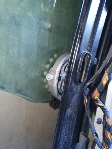

Hallo, wie bekommt Ihr die Fensterscheibe ab?
Auf den Fotos sind die Befestigungspunkte der Scheibe am F07 hinten rechts zu sehen. Zunächst habe ich es mit dem Torx20 versucht, der mir abgebrochen ist, dann hinten am Indus welcher nun auch ausgeludert ist. Ich habe bereits herausgefunden das es sich hierbei um sogenannte Hakebschraube handelt 51 33 7 184 604 muss man diese mit einem speziellen Werkzeug lösen?

Hi, ich habe das selbe Problem wie du gehabt nur auf der Fahrerseite. Mir sind auch zwei Torx flöten gegangen. Ich habe mir dann das Werkzeug bestellt. Ging super einfach.
@alexey2509 Wenn du noch sagen könntest welches Werkzeug und wo man es evtl. Bekommt wäre es von Vorteil 🙂
@nico-87 ich hatte es bei XXL Automotive bestellt. Dort habe ich es eben auf Anhieb nicht gefunden. Aber hier der passende Link von Amazon.
BGS 6730 | Hakenschlüssel für Fensterheber | für BMW E60, E81, E82 und MINI R50, R52, R53 https://amzn.eu/d/0YZkTDu
