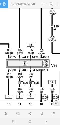

Habe hier mal den Motor vorne links. An Pin7 sollte Dauerplus anliegen bzw wenn du die Sicherung ziehst nichts mehr. Pin6 ist Masse, Pin8 geht an die anderen vier Fensterheber, Pin3 ist "Signal auf" vom Schalter und sollte an Masse gehen, pin4 "Signal zu" vom Schalter und auch auf Masse. Pin1 ist plus für den schalter und pin5 ist 15(Zündungsplus) und pin2 müsste Signal von der Zentralverriegelung sein.
Ich kann alle 4 Fenster mindestens 3x rauf und runter fahren nach dem ziehen der Sicherung und nichts passiert bis ich die Türe schliesse,dann ist der Strom weg.
Dann schau mal ob an pin7 noch Spannung anliegt wenn die Sicherung gezogen ist.
Hab gerade mal die 3€ Prüflampe angehalten und kann sagen an Pin7 und an Pin1 liegt bis zum schliessen der Fahrertür noch spannung an.Mit der Zündung kommt die spannung dann auch direkt wieder.Alles ohne Sicherung.

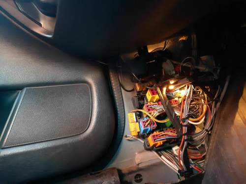

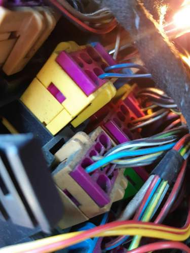

Das ist komisch. Weil eigentlich sollte dort nach ziehen der Sicherung keine Spannung mehr sein. Ist auch die Versorgungsleitung weil 30a Sicherung und 2,5q. An der A-Säule links sollte ein roter 6fach Stecker sein. Dort an pin3 müsste die rot/grüne Leitung für kl30 (dauerplus) dran sein. Hast du dort auch noch Spannung trotz gezogener Sicherung?
Ich glaube ich habe nicht ganz verstanden wo du meinst.Falls du die stecker im fussraum an der A-Säule meinst,da habe ich eine rot/grüne leitung in einem blauen Stecker gefunden.Ohne Sicherung,bei offener türe und selbst bei zu gezogener türe ist da noch spannung drauf.Die Fensterheber sind jetzt nach dem zu ziehen der türe und dem ziehen der sicherung ohne funktion.
Meintest du diese Leitung?
20210306
20210306
Kann dir nur das sagen, was im Schaltplan steht. 😁
"Steckverbindung 6fach rot, Steckerstation links, A-Säule.
Und von dort sollte ein 2,5q rot/grünes Kabel an die Sicherung gehen.
Ok das ist leider nicht der fall.An die Sicherung gehen zwei graue Kabel dran.Allerdings sind die leitungen,welche vom Relais 213 kommen ebenfalls mit spannung versorgt und gehen auch an eine 32v sicherung.Habe gerade mal beide sicherungen gezogen und siehe da jetzt ist die spannung komplett weg.So wie die beiden grauen leitungen aussehen mit beschriftung,glaube ich sind die nicht original.Ich glaube entweder hat mein vorgänger da mal was repariert oder nachgerüstet.
