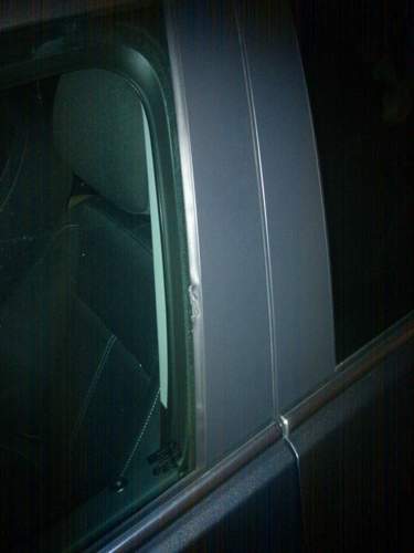

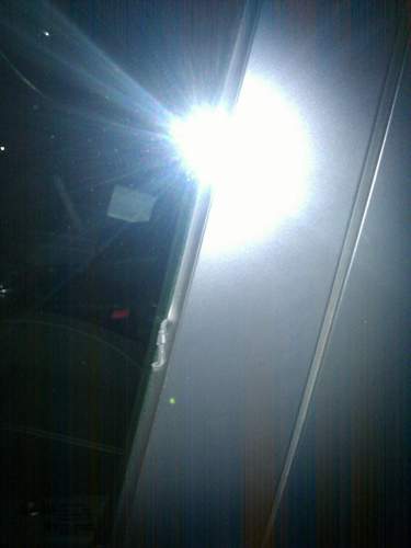

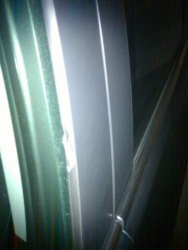

Hab heute beim Schließen der Scheibe auf der Fahrerseite etwas festgestellt. Es löst sich so eine Art Dichtgummi und rollt sich auf. Hab das auch schon telefonisch dem
FOH mitgeteilt, der wollte das nicht glauben und will sich das Auto morgen früh mal anschauen.
Hab mal Bilder gemacht, zur Veranschaulichung. Hoffe man erkennt alles, sind in der Tiefgarage entstanden.
Es ist nicht der normalerweise sichtbare Gummi, sondern darunter kommt noch ein Gummi hervor, ca 5mm breit. Ist auf den Bildern schlecht erkennbar

Ja, heute beim FOH gewesen. Der Gummi ist gerissen. Und ein Hoch auf die tolle Lagerhaltung der Werkstätten, als Aussage bekam ich nämlich: "müssen wir bestellen"

Die Fenstergummis sind durchaus ein problematisches Teil beim Astra. Das liegt aber nicht an mangelnder Materialqualität, sondern am hochpräzisen Einbau, besonders durch unsere Freunde von der Insel.

hatte das Problem vor 4 Wochen auch. Erst wars wellig, dann irgendwann gerissen. Wurde ausgetauscht.

Tsja, die Wellen hatte ich heute auch (2 Tage alt und 250km auf dem Tacho, Fenster war 2x unten) - wird getauscht, sobald das Teil da ist da muss beim einbauen irgendwas geknickt worden sein und deshalb wirft das Innenleben der Dichtung Falten und reisst irgendwann raus.

Fenstergummi wurde bei mir gewechselt. Einmal Fenster runter und wieder hoch, jetzt ist der neue Gummi auch hin und zwar noch schlimmer als vorher. 😁
Ich habe mein Fenstergummi auch wechseln lassen, weil plötzlich 3cm davon im Fenster hingen. Konnte mir auch ncith erklären, wie's dazu gekommen ist, da kein Frost mehr war. Aber die "Engländer" erklären alles. Zudem war der Kit bei der Reeling gerissen, laut FOH nur was optisches, aber auch das wurde gemacht.
