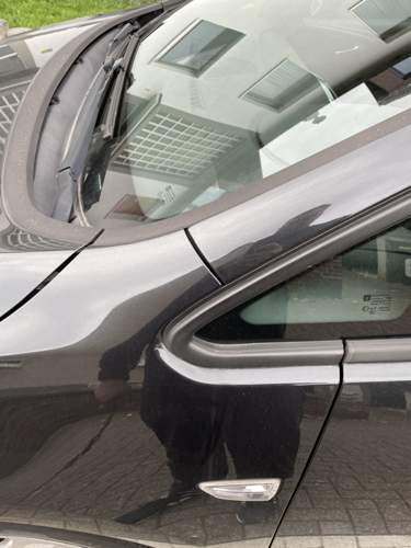

Bei meinem Astra J 2014 löst sich auch der Lack.

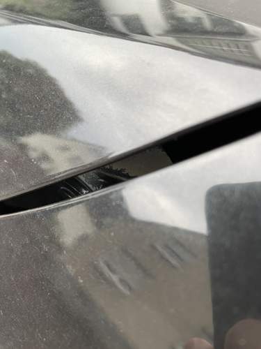

ich habe von den besagten Stellen mal Bilder gemacht… hat das jemand auch beobachtet? Ich kann mir das nicht erklären …
Grundierung bleibt aber größtenteils erhalten… An der stelle der Motorhaube sieht man aber schon Messingfarben… das wir dann eventuell schon die letzte schicht sein?

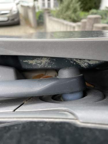

Ein Bild hatte ich vergessen
... du meinst wirklich das an der Karosserie irgendetwas aus Messing ist?
Ich sehe auf den Aussenflächen nicht wo da der lack abgeht. Ich habe bei einigen Spalten den Eindruck das das Auto mal fett mit politur eingeschmiert wurde und die dann in den Rillen "vergessen" hat. Und wenn man meint unter der Haube blätter Lack ab, dann villeicht nicht durch den Spalt fotografieren sondern die Haube aufmachen.

Es gibt einen Unterschied zwischen Messingfarben und Messing. Das schonmal dazu… Und um welche Schicht es sich handelt weiß ich nicht.

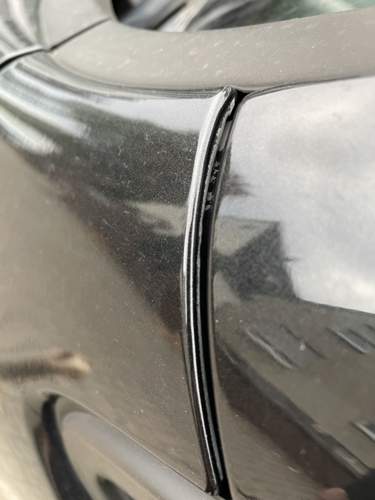

Die Bilder aus größerer Entfernung dienen der Lokalisierung, der Lack blättert in den Spalten ab. Und ja, es ist der Klarlack plus Basislack der da ablättert.
Zurück bleibt die weiße Grundierung. Ich könnte den Lack sogar weiter abknibbeln.
In dem nachgereichten Bild ist übrigens die Unterseite der Motorhaube aus Sicht der Windschutzscheibe zu sehen. Da sieht man auch klar das Lack fehlt.
Vllt. mal nachlackiert?
An einer Messingfarbenen Grundierung mag ich nicht glauben. Allerdings bei sehr dünnen, matten Restlackschichten evtl. an Kriechrost der dann so aussehen könnte.

Meines Wissen nach ist das Auto unfallfrei… so hab ich es gekauft. Und ich hatte da nie was nachlackiert.
Sollten alle diese Teile nachlackiert sein, muss das ja ein Riesen Bums gewesen sein.
Also es handelt sich hier um die Kanten der vorderen Kotflügel und der Motorhaube…
Kann man mal beim Lacker nachfragen? Werden die auf die Schnelle die Lackierung auf Originalität prüfen können?
... naja, zumindest hat der mit einem lackdickenmeßgerät keinen nennenswerten Aufwand. Mit holen, prüfen, wegbringen "NMervensäge abfertigen" ;) 5 Minuten. Ich täte es mal probieren. Der wird Dir bestimmt auch gleich was zur Sache sagen können wenn er keine Lackdickenunstimmigkeit findet.
