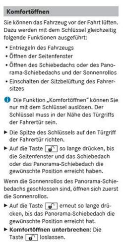

hi leute,
wollte letztens die scheiben von meinem w204 mit dem schlüssel runter lassen, wie man es bei audi gewohnt ist...aber da tut sich gar nix!? geht das denn bei mercedes nicht? das kann ja sogar nen opel...
lange auf "öffnen" drücken und die scheiben fahren runter...außer bei meinem w204!?
oder woran liegt es, dass das nicht funktioniert?
danke vorab!

im KI habe ich nix dazu gefunden - daher frage ich.
so steht es in der BA:
K1
es geht auch beim W204, nur muß man nahe des Fahretürgriffs ( Sensor )sein, dann funktioniert es! Es geht nicht so wie bei Audi, von der Ferne aus!

Beide Fragen wurde von 'inkab' bereits beantwortet.😉
Es geht, allerdings nicht wie bei allen anderen per Funk sondern per Infrarot. Du musst schon relativ dicht am Auto stehen (Fahrerseite) und den Schlüssel mit der spitzeren Seite aufs Türschloss richten und öffnen gedrückt halten. Der Infrarot-Empfänger ist auch am Türschloss zu sehen.
Steht aber auch im Handbuch. ;-)
Nachtrag: Habe gerade gesehen, wurde schon beantwortet. :-)
Dann funktioniert es genau so wie in Vorgänger (W203)

Im Gegensatz zu Audi geht das bei Mercedes immer schon aus Sicherheitsgründen nur per Infrarot.
sicherheitsgründe? das ist ja ein russentechnik, hilfe....
Stell dir mal vor du parkst ein paar Meter vor nem Caffee oder nem Biergarten, hockst dich dort draußen hin, Schlüssel in der Tasche. Und der wird nun unglücklicherweise betätigt und die Fenster gehen alle auf. Im dümmsten Fall bekommst du das nicht mit uns so gibt's freien Zugang zum Auto und den Wertsachen darin! Das wäre z.B. ein Sicherheitsgrund! Da ist mir diese Version lieber, als die von anderen Herstellern!
