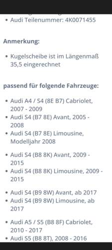

Die 4K0071455 mit den Abmessungen: M14x1,5x35,5 werden beim A4 B9 neben der 27mm Variante immer noch alternativ angeboten. Wohl für die zweiteilige Variante der "S" Modelle.
@CAHA_B8 schrieb am 2. Mai 2024 um 15:37:17 Uhr:
Ja und für den RS4, deswegen wundert es mich umso mehr. Hab es heute auch gelesen. Dann sollte doch theoretisch kein Problem bestehen.

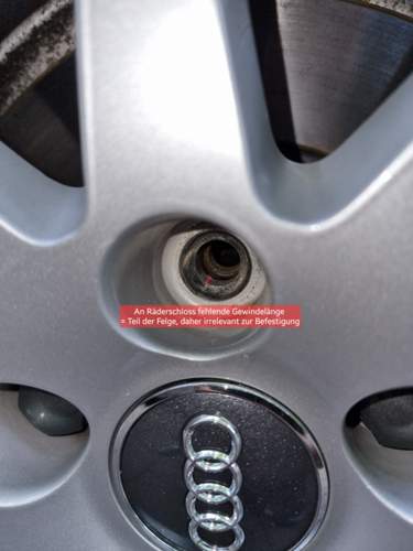

Also meine lieben Leute, ich habe am Montag Abend endlich meinen A4 bekommen und heute mal wegen den Räderschlössern geguckt.
Ich kann bestätigen, dass die Räderschlösser die ich bei meinem A5 Cabrio verwendet habe NICHT zu lang sind und das Gewinde die richtige Länge hat (das Stück was Fehlt unter dem Kugelkopf sitzt noch in der Felge). Ich hänge hierzu zwei Bilder an.
Dementsprechend kann ich auch bestätigen, dass die folgenden Räderschlösser neben den oben genannten ebenfalls passen für den Audi A4 B9 (trotz Nichtaufführung in der Kompatibilitätsliste!!)

Audi gibt die Länge der Radschraube mit den beweglichen Kugelbund an. Man sieht,das die Länge des Gewinde gleich lang ist.Kompatibilitätsliste steht schon der A4 B9 drinnen .
@urq lies dir die Liste bitte genau durch. Da steht S4 B9 und nicht A4 B9.

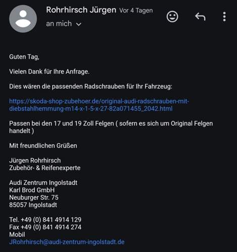

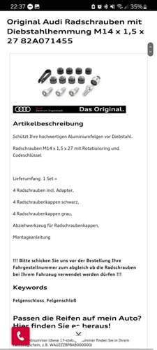

Das Thema wäre sonst gar nicht aufgekommen und selbst Audi Ingolstadt sagt, man benötigt ein Räderschloss mit einer anderen Teilenummer. Dem ist aber nicht so.
Siehe Email mit verlinkten Produkt.

Du siehst selber ,daß es passt. Der Unterschied zwischen 82A071488 und 4K0071455 ist der Kugelbund.Bei einer ist der Beweglich, bei der anderen nicht.Gewöhnlich wird bei einer Schraube die Nennlänge angegeben,also nur bis zum Bund. Ungewöhnlich ist das Audi bei einer Schraube mit beweglichen Kugelbund die Länge mit den Bund angibt.
