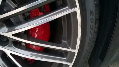

Gestern hat es mich wieder erwischt: Einen Zentimeter zu weit rechts und es knirschte. Und natürlich hat es dabei die glanzgedrehte Stirnfläche getroffen (s. anl. Fotos).
Zwei Fragen an die Experten:
- Kann man das reparieren? Habe mal bei einem meiner anderen Autos erklärt bekommen, dass dies bei glanzgedrehter Oberfläche nicht geht. Was meint Ihr? Die neue Turbofelge gehört ja nicht zu den günstigsten 🙂🙁
- Es ist jetzt das dritte Mal in fünf Jahren, das mir dies bei einem Porsche (aktuell 991.2 turbo, zuvor 997.2 targa) passiert. Geht euch das auch so oder bin ich einfach zu blöd mit den hinten deutlich breiteren 911ern klarzukommen? Es passiert auch immer nur hinten rechts, einmal im Parkhaus und die anderen drei Male am Bordstein, davon 2 x in Kurven, 1 x sogar bei Geradeausfahren.

Keine Ahnung, das kann dir nur ein gescheiter Betrieb für solche Reparaturen sagen und vor allem reparieren dürfen.

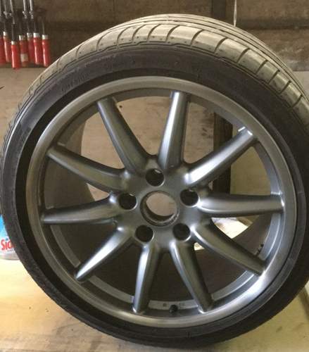

Ich habe meinen 997 mit drei Felgen mit Macken gekauft, die vierte habe ich dann besorgt. Grummel.
Ich habe zum Glück hier in Mainz einen Betrieb der das fixt.
Das ganze sah dann wie auf dem Bild aus
Gruß Ralf
Felge
Kann mich den Vorredner nur anschließen. Bei meinem Kauf war hinten eine etwas beschädigt, habe sie aber dann komplett neu lackieren lassen. Der Lackierer sagte aber man kann den Felgenkranz polieren. Ist auch die gleiche Felge wie auf dem Bild vom Busti.
Bei mir wurde dann der Kranz nicht lackiert , sondern mit was weiß ich beschichtet.
Ich bin da sehr pingelig und hab erst mal nix gesagt , muss im nachhinein sagen alle Achtung.
Ich gehöre der gerne putzenden Fraktion an und demnach war ich sehr skeptisch, wurde aber vom Gegeteil überzeugt.
Sieht immer noch Klasse aus, nach einem Jahr Hardcore putzen.
Gruß Ralf

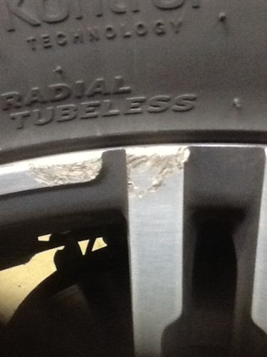

Hatte ziemlich den gleichen Schaden an meiner Turbofelge (glanzgedrehte Schmiedefelge).
Kottnig´s Felgenklinik aus Wien hat´s für 300.-Euro wieder glattgebügelt!

Meine Instandsetzung richtet sich nach dem Schadensbild, bei mir hats pro Felge € 80.- gekostet.

Danke für Eure Tipps und Antworten! Das Porschezentrum hat heute bestätigt, dass dies reparabel ist. Werde es in Auftrag geben.

Geht. Aufschweißen abdrehen.
