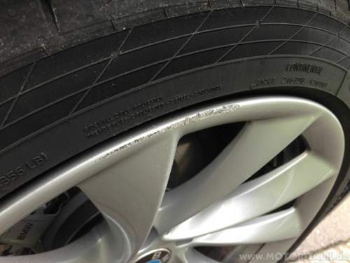

ich hatte im Winter eine leichte Bordsteinberührung die eine ca. 5 cm lange Schramme auf der Felge hinterlassen hat, die nicht allzu tief ist (ca 2-3mm, keine Verformung)
Ich wollte diese beim Freundlichen der auch Spotrepair anbietet richten lassen, er hat gemeint dass diese Felge (18" Doppelspeiche 397) eloxiert ist und keine Reparatur möglich ist.
Gibt es Firmen (am besten im Raum Graz, Österreich) die eine Reparatur durchführen können?

Das Problem ist nicht nur der Kratzer, das Problem ist, dass die 397er-Felgen glanzgedreht sind und das nicht mit herkömmlichen Mitteln repariert werden kann. Ein Verfahren gibt es z.B.
hier.
Aber selbst wenn die Reparatur für sagen wir mal 150 EUR machbar ist - sind es dann die gesparten 149 EUR zur neuen Felge den Aufwand wert? Denn so wie ich es verstehe dauert das ein paar Tage.

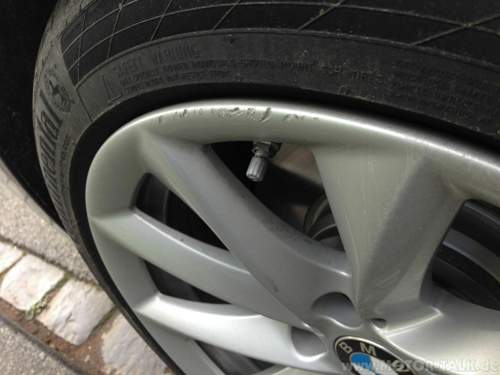

bin auch betroffen, allerdings mit den 18" Leichtmetallrädern Turbinenstyling 415. Dort lediglich eine etwa 8 cm lange und 0,4 cm breite Schramme am äußersten Rand der Felge (Übergang zum Reifen). Mich interessiert genau der Punkt von Jens: Wenn man die Alternativen „Felgendoktor“ vs. „neue Felge“ in Bezug auf Qualität des Ergebnisses und Preis vergleicht, ergibt sich dann eine eindeutige Präferenz? Meine Felge habe ich bei Lebmann für 295 Euro gesehen.
Wer hat einen Felgendoktor probiert, und zufrieden war er mit dem Ergebnis?

ich hatte genau das gleiche Problem bei einem Fahrzeug (Felge 397).
Es war nicht nur ein Kratzer sondern schon etwas tiefer.
Mein BMW Händler hat die Felge repariert kein Problem. Wenn man ganz genau hinschaut
sieht man das in diesem Bereich keine Drehrillen mehr von der Fertigung sind, sondern die Oberfläche ist glatt. Für mich aber absolut OK sieht man wirklich kaum.
Die Reparatur hat mich 150 Euro gekostet, finde ich persönlich i.O.
Gruß ETET7

Danke an alle für die hilfreichen Tipps! Komme eben von meinem Händler, der mir die Reparatur genau wie bei ETET7 für 150 Euro anbietet. Das werde ich mal testen.

Auf die 397 Felgen habe ich die 18 Zoll Reifen als 245 er, das gehört zu Sportline in Deutschland. Ich habe auch 2 Felgen ein bisschen beschädigt. Als Winterräder fahre ich schwarze ALU Felgen und die sind nach 2 Winter noch wie neu.
Man muss auf diese Felgen leider höllisch aufpassen, selbst beim reinigen. Bisher hatte ich Glück. Ich lasse später mal bei einem Reifenwechsel auch nur professionele Reifenhändler an die Felgen. Insbesondere beim Entfernen der Bleigewichte sollte man aufpassen. Einige Reifenmonteure schaben das Blei mit einem Eisenschaber ab und hinterlassen natürlich heftige Beschädigungen an der Felge (Klarlack, Lack). Das ist mir schon mal passiert. Dann blüht das Alu und die Felge ist an der Stelle ruiniert.
Die Profis nehmen dafür einen Plaste-Spachtel und arbeiten vorsichtig.
