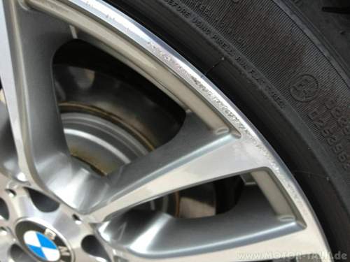

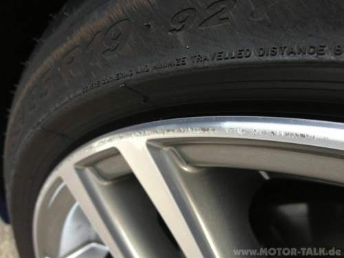

Fahre einen 3er mit M-Paket und den 19" Felgen 403M - hab nun leider hinten links den Bordstein erwischt ,
also die Felge ist am rand nahe am Reifen zerkratzt ca. 20cm lang! Wo kann ich das im Saarland machen lassen?
Wo hattet ihr Erfahrungen? Was darf so was kosten, und ist das überhaupt möglich?
Vielen Dank!!!!!!

Ja, ein bisschen abschleifen und drüberlackieren. Je nach Mühe bzw. Einsatz und Können des Lackierers sieht man es dann nicht mehr oder doch noch ein bisschen.
Das BMW-Marketing ist eben schon genial - man bekommt den Eindruck, die geben der Alufelge noch einen Kuss mit auf die Reise. In Wahrheit haben die nicht mehr Möglichkeiten als jeder andere Spot Repair-Betrieb, und von denen gibt es mittlerweile genug, die zum Teil sicher auch günstiger sind als die Lackierer-Stundensätze in der BMW Werkstatt.

Montag passiert, recherchiert, 1542 Meinungen und Verfahren kennengelernt 😉 und heute einen Doc gefunden, der es mir für 80eur incl Märchensteuer und Leihwagen macht. Ist wohl nicht ganz einfach, da die Felge äußerlich glanzgedreht und kunststoffbeschichtet ist. Manche wollten nur die Stelle ( viertel Umdrehung 🙄) abschleifen und mit einem hellen silberton lackieren als hilfslösung, da eben keine einfach lackierte Felge. Preise dann auch noch bei 100-150 EUR!
Mein Felgendoc macht das wohl täglich, da Hauptkunde BMW NL ist und fräst praktisch das Horn soweit runter bis der tiefste Kratzer weg ist, dann wird hochpoliert und Keramikversiegelt. Konnte mir Beispiele live anschauen und es sah sehr perfekt aus 🙂 dazu der Preis!
