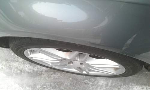

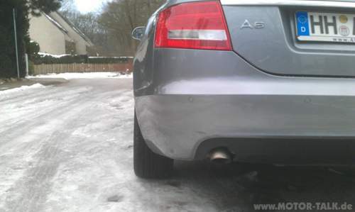

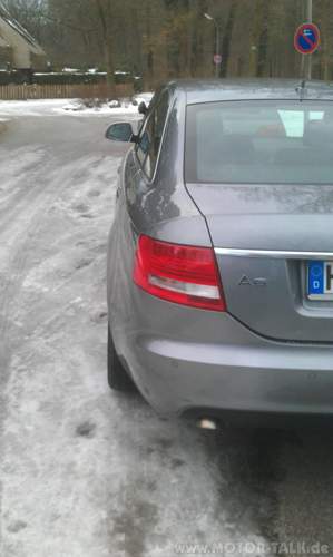

So war heute beim TÜV und es ist alles einwandfrei verlaufen. Der Prüfer meinte sogar noch ich könnte ruhig 2,3 cm das Auto tieferlegen ^^
Kostenpunkt 50€.
Danke euch !
Danke auch Dir für den thread - kannst du mal Fotos zeigen, ist doch noch kein Fahrwerk drin, oder?
auch mal von hinten / vorne bitte, sodass man sieht wo sie im Radhaus stehen...
Dann war alles halb so schlimm 😉
Glückwunsch.....auf die Fotos sind wir schon gespannt 😁
Original geschrieben von Kingpin1985
So war heute beim TÜV und es ist alles einwandfrei verlaufen. Der Prüfer meinte sogar noch ich könnte ruhig 2,3 cm das Auto tieferlegen ^^Kostenpunkt 50€.
Danke euch !
@ der-lolo
Ich habe am Fahrwerk nix geändert, ist das ganz normale Fahrwerk ab Werk drinne.
@ Thread
Hab jetzt paar Fotos gemacht, hoffe die reichen aus ^^
