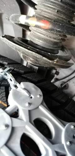

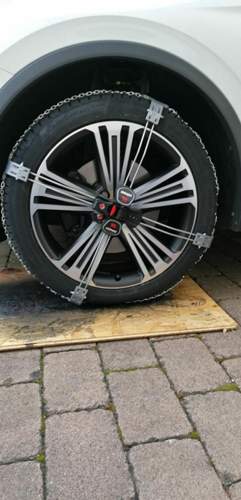

Hab mir mal Schneeketten gekauft.
König K-Summit-XL K55 für Original Winterreifen/Felgen 235/45 20
Ich würde sagen, das geht. Ich bringe immer eine Hand zwischen Kette und Radlaufschale. Und oben am Federbein steht auch nichts an.
Offizielle Freigabe hin oder her.... ich fahre doch nicht im Winter 17 Zoll Felgen auf einen FR.
Bilder im Anhang
+2
Alles klar, vermutlich fährst du auch nur geradeaus und das immer mit leeren Auto.
Ich hab den Freigang im eingelenkten Zustand vorne und hinten kontrolliert. Es passt immer eine Hand dazwischen Und Selbst mit 4 Personen gehen die Federn beim Tarraco nicht in die Knie. Wohnwagen im Winter fahre ich nicht.
