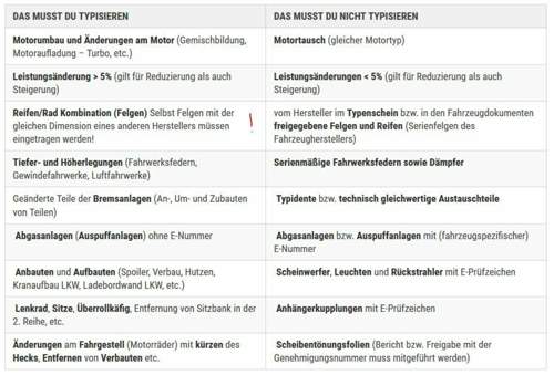

Also was Österreich angeht.... nope.
Mit Teilegutachten od. ABE kannst umbauen um die Auflagen zu erfüllen (die in deinem konkreten Beispiel ja reichlich vorhanden sind), vorführen, und hast gute Karten es eintragen zu bekommen.
Selbst mit ECE Gutachten - die wären ja an sich eintragungsfrei, sind aber sehr dünn gesät - wäre ich mir da nicht so sicher....
Wie heisst es so schön:
"selbst Felgen mit der gleichen Dimension eines anderen Herstellers müssen eingetragen werden!".
Wobei ich da sagen würde: mit ECE Gutachten müsste das gehen.
Aber nur ABE alleine....das einzige was passiert ist, dass streng genau genommen die Zulassung des Autos erlischt.

Typisieren
