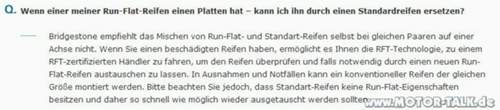

Hast du da was schriftliches? Wenn es da was gibt, würde mich mal die Verbindlichkeit dieser Vorgaben interessieren. Gesetzlich ist da nichts geregelt, somit bezweifle ich einfach, dass das nicht erlaubt ist.
Davon abgesehen würde ich das aber trotzdem keinem empfehlen, da das Fahrverhalten sicherlich nicht sonderlich gut ist. Genauso schlecht ist es aber auch, mit irgendwelchen Chinareifen rumzufahren - ist auch nicht verboten.
EDIT: Hier zum Beispiel Bridgstone - Es wird lediglich EMPFOHLEN, nicht zu mischen.
Bridgstone

Ich schrieb ja, dass der TÜV nichts beanstandet, weil gesetzlich zulässig.
RFT mischen
Jedoch schau mal bei den Reifenherstellern nach. Hier zwei Beispiele:
Bridgestone:
RFT-Reifen sollten nicht mit Standard-Reifen gemischt oder durch einen ersetzt werden, weil sich ihre Konstruktion der RFT-Reifen vor allem im Hinblick auf ihre Feder- und Dämpfungseigenschaften grundsätzlich von der eines Standard-Reifens unterscheidet. Im Ausnahmefall kann ein herkömmlicher Reifen provisorisch für eine begrenzte Zeit montiert werden.
Conti:
SSR- und Standardreifen sollten nicht gemischt montiert werden - auch nicht achsweise. (In Ausnahmefällen kann ein Standardreifen für begrenzte Zeit bzw. Fahrstrecke montiert werden. Danach entfallen auf dieser Radposition die SSR-spezifischen Pannenlaufeigenschaften, worauf der Fahrer ausdrücklich hingewiesen werden muss)
Also wie ich geschrieben habe: Es ist nicht verboten (was die Reifenhersteller auch gar nicht können), es wird lediglich nicht empfohlen. Hast dich da etwas missverständlich ausgedrückt.
