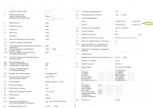

Hallo darfst Du montieren ohne Auflagen sind im coc Papier aufgeführt auf der anderen Seite .Hab eine Bild von meiner coc gemacht.

Das COC habe ich weiter oben als Foto angehangen.

Nein, im Fahrzeugschein steht nur noch die kleinste Größe. Ich fahre deine Wuschgröße auch. Ohne Eintragung da meine ALU Felgen eine ABE haben und genau diese Größe haben.
Steht bei mir im COC auf der letzten Seite!

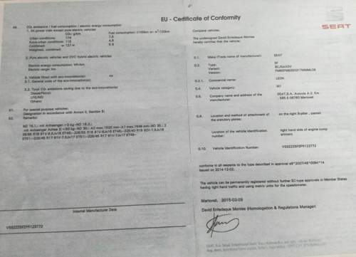

Hallo,wenn der Kollege COC-Papiere nicht versteht,weil es nicht auf dem Papier so steht,dann kann man doch mal hinweisen, das es ein weißes DIN A5 Heft ist,wo EG-Übereinstimmungserklärung drauf steht und das ist das COC Papier.
So sieht das COC aus
