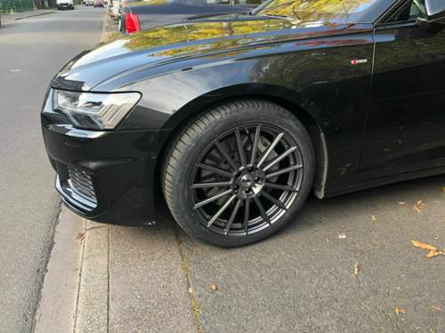

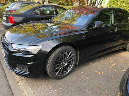

Bei mir wurden es die AEZ STEAM GRAPHITE GREY 255/40 R20 ET43 als Winterfelgen. Für meine Sommerreifen (255/35 R21 ET43) habe ich bereits eine eingetragene Spurverbreiterung von H&R (vorne 18mm; hinten 20mm) und in dem Gutachten wie auch den COC-Papieren sind die Größe für die Winterfelge freigegeben.
Bis auf den AEZ Nabendeckel finde ich die top.
@Beogradjanin schrieb am 20. Oktober 2020 um 09:14:57 Uhr:

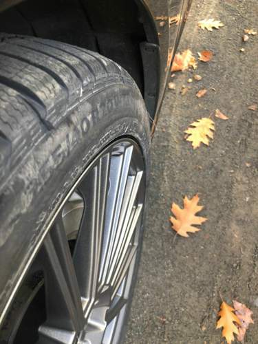

Sieht sehr gut aus! Die Nabendeckel kannst du durch Audi Teile ersetzen (Artikel Nr. 4B0 601 170). Welche Reifen hast du gewählt und wie sieht es mit der Felgenschutzlippe aus? Ist ein ausreichender Überstand am Rand der Felge vorhanden?

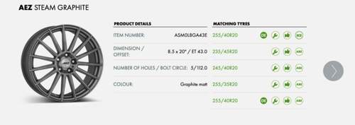

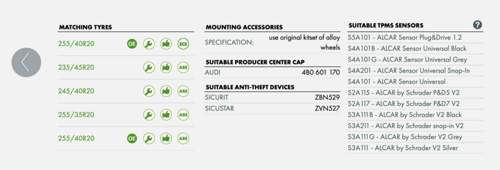

Laut der AEZ-Website, ja!
Bildschirmfoto-2020-10-20-um-11-24
Bildschirmfoto-2020-10-20-um-11-25
@topfit76 also die "8w0.601.170" passten nicht :-(
Die würden perfekt auf den Felgen aussehen :-((
Edit: siehe Anhang. Kein Felgenschutz.
.jpg

@topfit76 schrieb am 20. Oktober 2020 um 11:25:39 Uhr:
Geht leider nicht. Ich zitiere:
