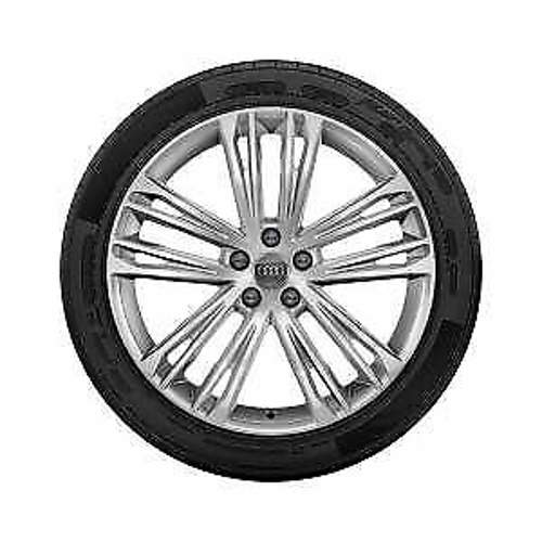

Wenn es eine Original Audi Felge ist, kann man auf dem dunklen Bild von innen leider nicht erkennen, könnte es die Felge für den A7 sein, die im Original Silber lackiert ist und eine andere Einpresstiefe als die Originalfelgen vom A6 haben dürfte.

Felge aus dem Audi A7 Zubehör:
Angaben zur Felge
Felgengröße: 8,5 J x 20
Felgenlochkreis: 112/5
Einpresstiefe: 30 mm
Farbe: Brillantsilber
Freigabe Schneeketten: nein
Angaben zum Reifen
Reifen: MICHELIN Alpin 5 AO
Reifengröße: 255/40 R 20 101W XL
Laufrichtungsbindung: links

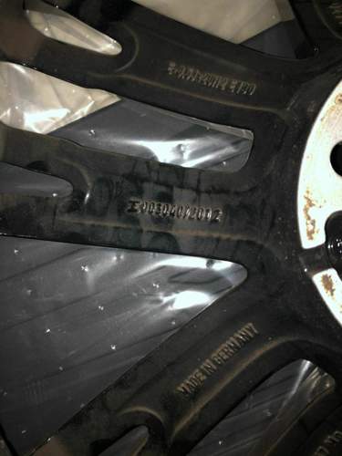

Papiere habe ich leider nicht. Ich habe noch Fotos von den Nummern etc. auf der Innenseite der Felgen gemacht. Die lade ich gleich noch hoch. Danke

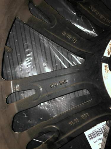

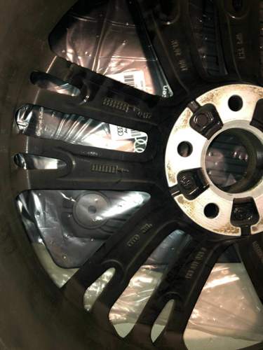

Danke Euch für Eure Beiträge. Hab noch Fotos von der Innenseite der Felge gemacht. Ich verstehe nur Bahnhof :D

Auf dem Bild 3 steht oben doch die Felgengröße, die auf ET30 endet, richtig?
Wie bei der 20 Zoll Serienfelge beim A7.

Meine Zubehörfelge in 8.5x20 ET35 hatte eine ABE. Mit einer 30er Einpresstiefe könnte es Probleme geben. Beim A7 geht mehr, was da ohne Nacharbeiten passt, ist beim A6 mit Auflagen verbunden.
