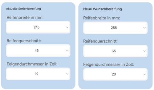

@Blackbirddriver: Ja, ein Gutachten kann man per PDF runterladen. Da werden beide Größen 255/40 und 255/35 aufgeführt.
@Modano schrieb am 10. August 2023 um 13:51:38 Uhr:
Schick mal den Link zum Gutachten , eigentlich stehen da ja alle Auflagen drin.
https://www.reifenrechner.at
Auto wird auf jeden Fall schneller;-)
@Blackbirddriver: siehe Anhang
Im Gutachten stehen doch die Auflagen drin. Sind die Reifen schon drauf oder wäre das deine bevorzugte Kombination ?

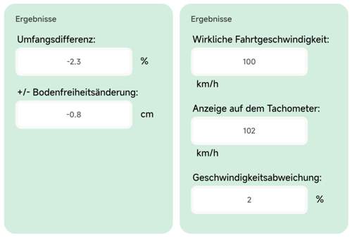

@HighTechnologist schrieb am 10. August 2023 um 15:03:03 Uhr:
Warum das denn ?
Das Auto wird nicht "schneller" aber der Tacho müsste vermutlich justiert werden (mit anschließender technischer Prüfung und Abnahme, etc.). Durch einen Reifen mit einer niedrigeren Flanke (255/35 anstatt 255/40 als Serienaustattung) verringert sich der Gesamtdurchmesser des Rades. Damit verringert sich der Abrollumfang und damit zeigt der Tacho eine etwas höhere Geschwindigkeit an, weil das Rad durch den geringeren Umfang gegenüber der Serienreifengröße nun mehr Umdrehungen (=höhere Geschwindigkeitsanzeige im Tacho) für die gleiche Wegstrecke zurücklegen muss.
Das schöne an dem "reifenrechner.at" ist halt, dass du deine Serienbereifung eintragen kannst UND deine Wunschbereifung und der Rechner wirft dir als Ergebnis die Abweichungen raus UND zeigt beim Abrollumfang (in ROT) an, wenn die Abweichungen die gesetzlichen Toleranzen über/unterschreiten.
Der Abrollumfang wird kleiner, also dreht sich das Rad schneller, also suggeriert der Tacho mehr Speed.
@Blackbirddriver schrieb am 12. August 2023 um 08:27:39 Uhr:
Warum das denn ?
Du musst die Reifen in 255 35 20 nehmen. Möglich wäre noch 245 40 20, wenn die Traglast der Reifen passt!
Damit zeigt der Tacho etwas mehr an. Siehe Anhang. Dabei muss nichts justiert werden.
Gesetzlich ist es nur nicht erlaubt, wenn du tatsächlich 100km/h fährst und der Tacho weniger anzeigt.

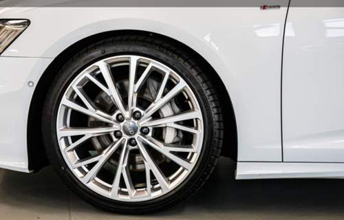

Guten Abend,
Kann mir jemand sagen um welche Felgen es sich hierbei handelt? Würde mir die evtl für den Winter holen.
Screenshot-20230913-020506-mobilede
Screenshot-20230913-020453-mobilede
