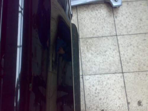

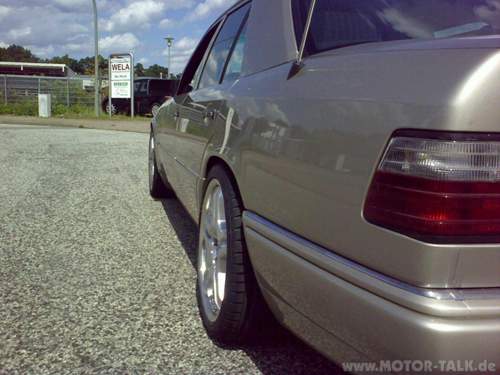

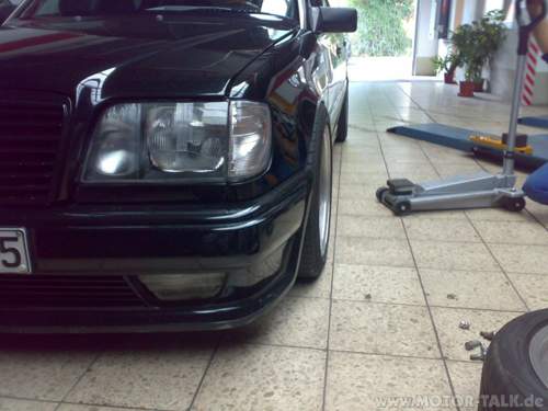

achja hab ma zwei bilder hinzugefügt um zu veranschaulichen wie das aussieht wenn man wie z.b von dir genannten felgen auf einem normalen 124er drauf macht. ich wollte die felgen auch aber mit dem et kann man das vergessen. übrigens war bei mir der kotflügel ausgestellt durch 15mm distanz von amg und gebördelt isa auch. die brabus felgen könnte ich mir zwar durchaus auf einem 124er vorstellen is jedoch frage des geschmacks.
gruß hakan
25082008020
25082008018
