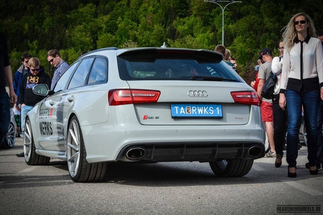

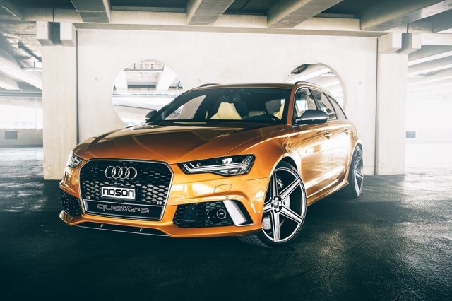

haha freak ist nett, kenn mich schon aus, ne 22er sind mir 2 much, zwei meiner kunden fahren am RS6 C7 22er
Der Performance hat 11x22 ET23 drauf also meiner Meinung nach Maximum.
Der andere hat 10,5x22 ET30
http://fs5.directupload.net/images/161019/2mo2tytw.jpg
http://fs5.directupload.net/images/161019/8xogjo8f.jpg
