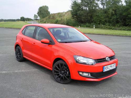

ich suche schwarze alufelgen mit vielen speichen....nicht nur vier oder so.
in den größen 15-17 zoll....sollten wenns geht nur bis 500 € der satz kosten
kennt da jemand was?

Also die Felgen zb wie im Anhang zu sehen vom User Manu...
Die sind von Aluett...aber weiß jemand zufällig die genaue Typenbeschreibung..weil ich kann sie leider nirgends finden 🙁
Felgen
sehen so ähnlich aus wie die "Motorsport" von VW finde ich. Aber eben nur so ähnlich
wenn die von Aluett sind dann könnten es die vom Typ 10 schwarz lackiert sein.

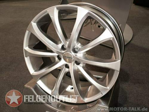

So, da hab ich doch glatt auch mal ne Frage:
Meine Wunschfelgen gibt es in 17" nur mit dem Lochkreis 5/112.
Gibt es da einen Adapter? Was kostet so ein Adapter und gibt es da irgendwelche Nachteile wenn man einen solchen Adapter benutzt?
In 18" gibt es die auch mit 5/100, aber das ist mir eigentlich zu viel...
ja es gibt adapter dafür. gib einfach bei ebay mal den suchbegriff ''lochkreisadapter'' ein, dann kannste auch aktuelle preise nachgucken. ein nachteil ist vl dass dein auto dadurch minimal schwerer wird ansonsten vl noch das (ab-)montieren beim wechsel der winterreifen. außerdem muss du die et der felge in kombination mit dem adapter im auge behalten zwecks tüv-eintragung- ist aber nur in grenzfällen relevant.

Vielleicht kann mir das im konkreten Fall jemand sagen. Meine Wunschfelgen wären die Carmani CA2 (siehe Anhang) Maße: 7,5x17 mit ET 35.
Sorry, ich brauch leider ne Rundumberatung...
Carmani-2-hyper-silver
bei 7,5 ET35 dürfte es ziemlich schlecht mit Adapter aussehen, der macht mindestens nochmal 15mm und die Felge als solche ist recht nahe am Maximum.

Hmm... Danke für den Tipp. Dann werd ich mich wohl nach ner anderen Felge umsehen müssen. Das wird dann wohl nicht passen.
Schade schade schade... 🙁
