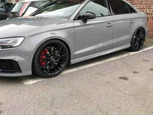

Hier die Brock mal montiert
@istdasdeinernst schrieb am 20. Oktober 2018 um 13:02:28 Uhr:
Alles super gepasst? Meine kommen auch demnächst.
Ja ging ohne Probleme. Original schrauben passen auch
