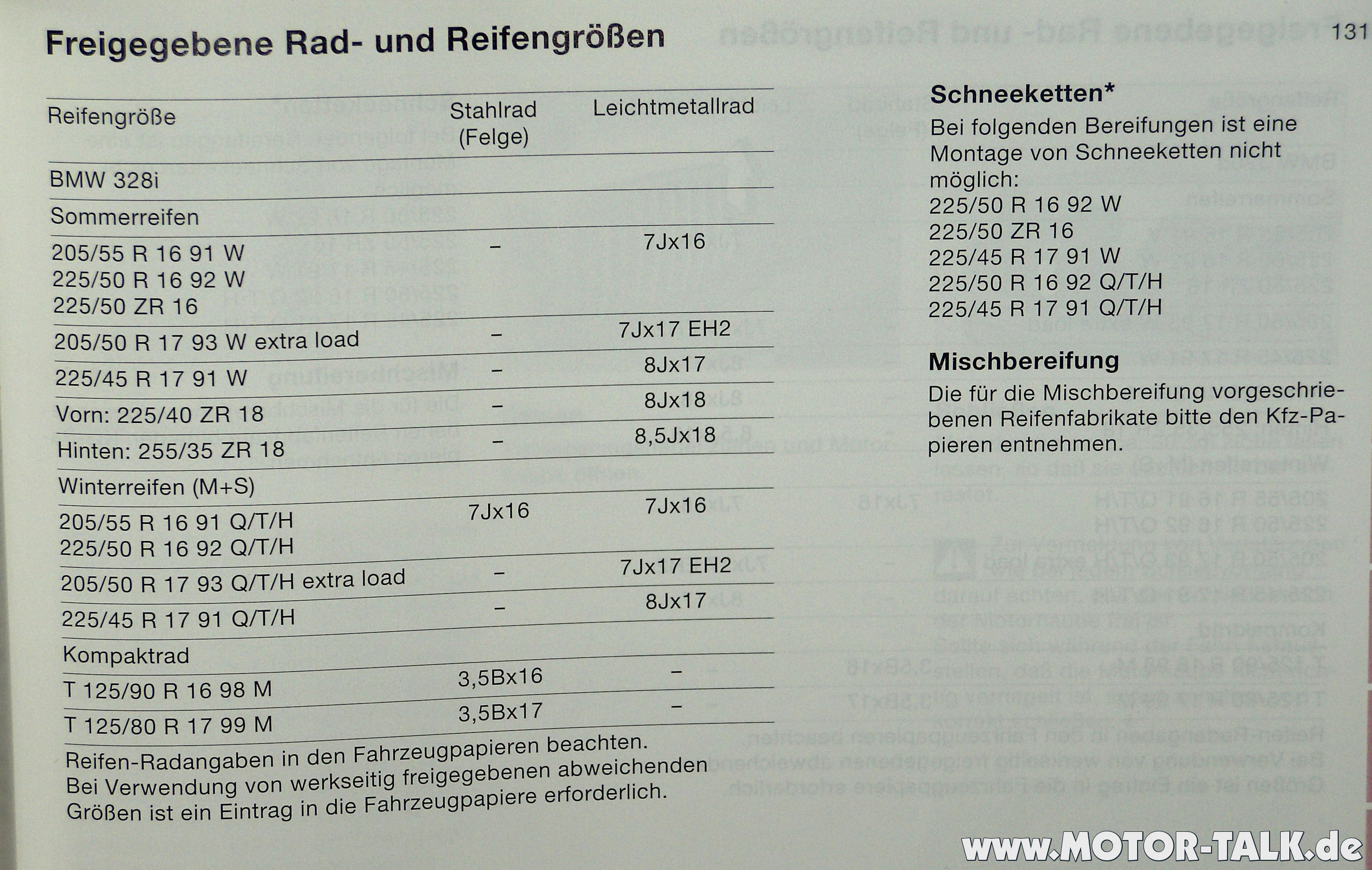

Wieso sollte es nicht möglich sein? LK is der gleiche und solang Du keinen E46 M3 fährst kannst auch Deine alten 16´´ verwenden (der M3 braucht min. 17´´ wegen den Bremsen; gleiches gilt für den 330er)

Die 16" Felgen passen aber vom E36 auf den E46 und umgekehrt - nur wie schon gesagt nicht auf den 330i/d.

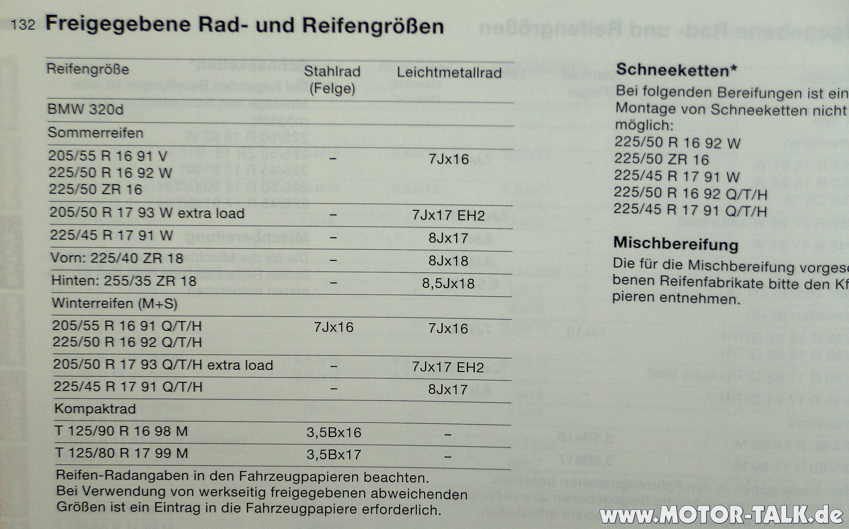

Der 320d E46 braucht min. 16´´ wegen den Bremsen.

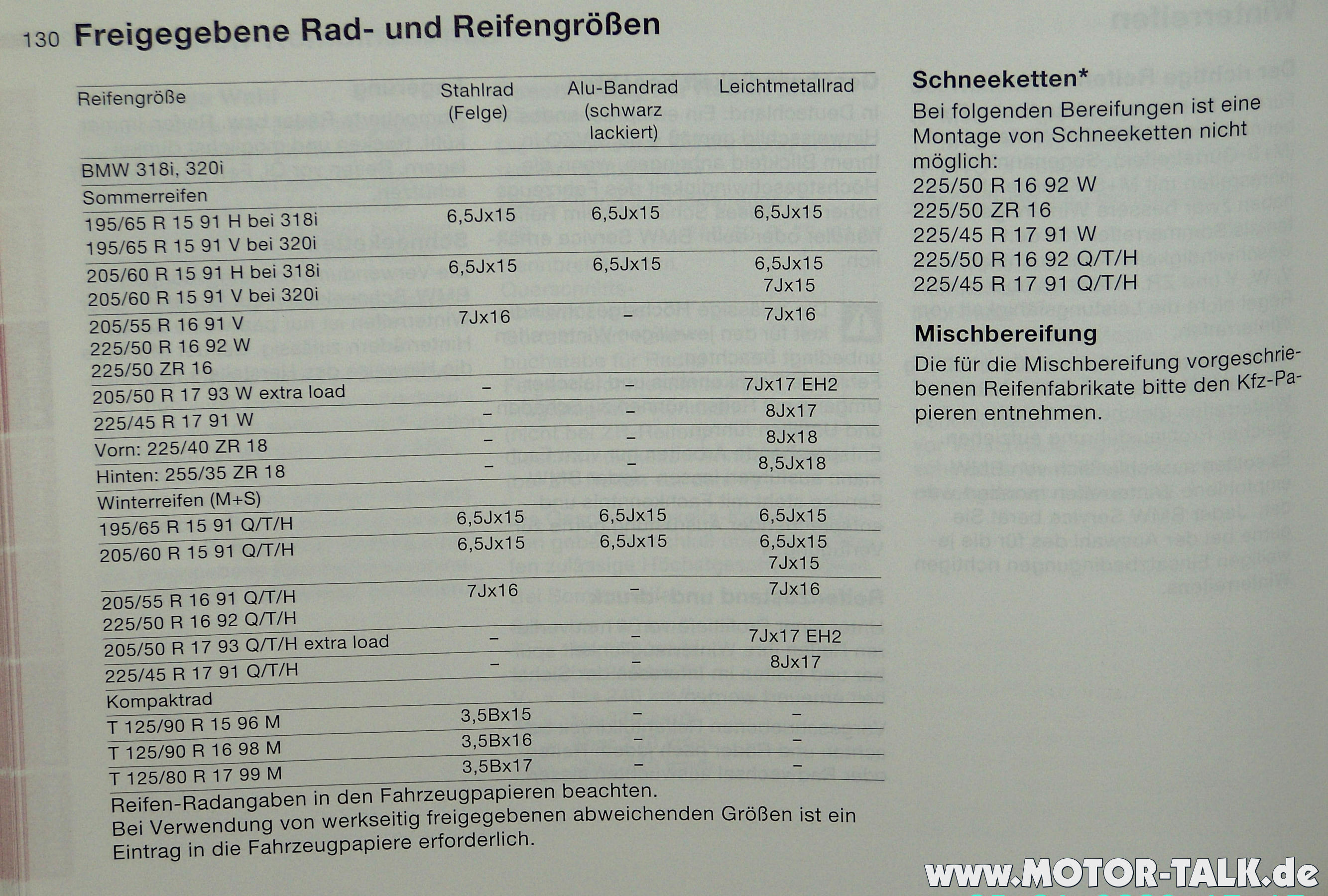

wirklich? warum kann man dann am E39 6-Zylinder 15 Zoll Räder montieren??

Nope, stimmt definitiv nicht so allgemein. Mag bei manchen 320d sein (ab nem bestimmten Baujahr? Bei dem 150 bzw. 170PS Motor?) aber nicht bei allen.

der 320d hat kein 170PS Motor und ist ein 4-Zylinder. Du meinst wenn dann den 320i, selbst bei dem kann man problemlos 15 Zoll Räder anbringen. Somit stimmt die Aussage von Markus nicht so ganz.
Original geschrieben von piolek
beim e46 6-zylinder gehts auch mit 15", der diesel ab 110kw jedoch und ab 325er hats ne 16" bremse

Das ist eine sehr komplizierte Angelegenheit. Die 320i Limo hat noch 286mm Bremsscheiben, der 320i Touring und das Cabrio mit 170PS haben schon 300er Scheiben und da passen 15" Felgen nicht mehr.
Der 320d mit 150PS brauch auch mindestens 16" Felgen wegen der Bremse.
Der 5er hat ganz andere Einpresstiefen - daher passen bei dem trotz der großen Scheiben offensichtlich auch noch kleinere Felgen. Geht beim E46 aber definitiv nicht!
