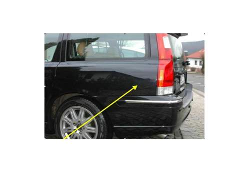

also
das ist vorn 8,5x19 et 35 225/35 19 mit 30 mm eibach
das hinten gleiche grösse
seitenansicht
alles eingetragen lediglich hinten musste gebördelt werden.
die innenradkästen habe ich nach dem eintragen wieder eingebaut.
hoffe ich konnte dir helfen.
lg
seppel
