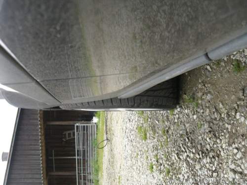

keine Ahnung! Ich hab mal noch ein Foto von dem Überstand der hinteren Reifen angehängt.
Bezahlt habe ich noch nichts, hatte gestern einfach nur Glück, das zufälligerweise ein Prüfer bei dem Schrauber meins Vertrauens war. Sonst muss ich wohl nach Hildesheim kommen!
Wie weit steht denn Deiner hinten über?
Schönes Wochenende!

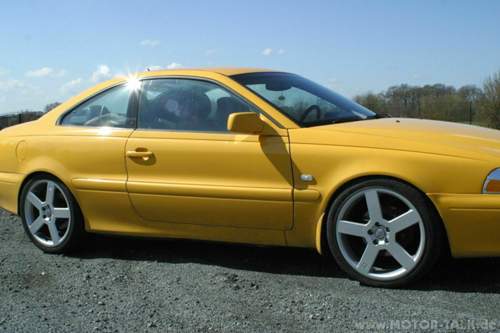

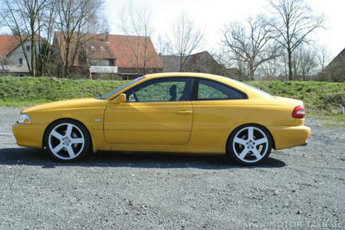

Bin momentan auf meinem C 70 mit 19-Zoll Pegasus Replikas unterwegs.
Traktionsbedingt teste ich zur Zeit 255/35ér Bereifung,werde wohl aber wieder auf 235/35 wechseln.
Platz genug ist ja beim C 70 vorhanden,allerings ist das Fahrverhalten bei Spurrillen dramatisch.
Hallo Martin,
was meinst Du mit Pegasus "Replikas", die gibt es auch? Wo?
by the way, Auf meinem alten C70 hatte ich die Keskin KT4, 18er mit 225 vo = 255er hi Bereifung. Das mit den Spurrillen kann ich bestaetigen, allerdings war der umstieg auf 225 vo=hi von wenig bedeutung was das angeht.

@ AMBUSH
was ich hier sehe ist das die lauffläche sprich das profil abgedeckt sind.
so habe ich es immer gehört von anderen.
ich werde später mal fotos von meinen schlappen machen dann sehen wir weiter.

@ ambush
besser ging es nicht mit den bildern. hinten steht bei mir doch nicht über aber vorn.
das profil ist aber abgedeckt und das hat dem prüfer gereicht.
gruß
sebastian
@ambush
normalerweise hätte der Prüfer nix sagen können
das wichtigste ist das das Profil wie bei @superseppel74 vom Radkasten verdeckt ist.
Wenn das gegeben ist, dürfte er sich gar nicht beschweren.

Hi!
Ich habe insgesamt 12 Rad-Kombinationen eingetragen,unter Anderem auch die ATS Apollo (HEICO Vantage 2-teilig).Da hatte ich auch 225/40 vorne und hinten 255/35 hinten montiert.
Optisch lecker,aus sportlicher Sicht aber unsinnig.
Die Pegasus-Replikas in 17-19 Zoll gibt es bei www.europeantuning.com
Gruß,Martin
