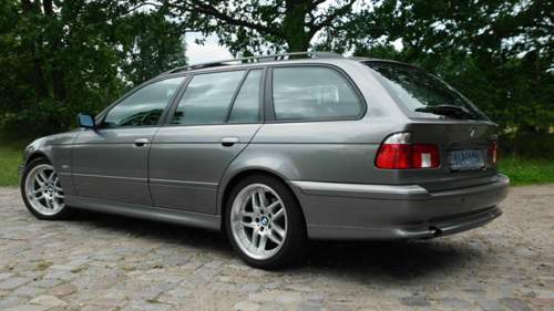

fahre die 205/65 R15 auf den Winterrädern. Da braucht es keine extra Zulassung. Auf den Styling 48 habe ich
wie vorgeschrieben die 225/55 R16 als Sommerräder.
Irgendwann hab ich mal gelernt, daß die Bereifung im Winter schmaler sein soll.
MfG
hier bitte schön. Geputzt sehen die aber noch besser aus.
Tschüß,
Bernd
Dsci0002
Sehr schön das Auto 🙂 finde die Felgen 1a
Theoretisch könnten da 17 zöller drauf bei den radkästen, aber wenn ich überlege das ich derzeit 15 zöller drauf habe passt das mit 225/55 R16
gefällt mir selbst auch, aber ich fahr die Kiste höchst selten, fährt mein großer Sohn. Aber ich darf alles bezahlen, noch.
Dafür waren die Styling 48 mit 2 Jahre alten Hankook beim Schrotti ein Megasuperschnäppchen.
Die sind auch superleicht zu putzen. Mit einem feuchten Lappen drüber und fertig. Das ist nicht so eine Schinderei wie beim E30.

Zwei von meinen e39-damals. Ok, sind 17(Bild1)+ 18" Felgen
540
540
530d
Zum Glück ist der Geschmack der Menschen verschieden !!!
MfG
@sq-scotty schrieb am 27. Juli 2021 um 10:20:07 Uhr:
Anfang(oder Ende und weglegen) der Saison gut reinigen, mit Felgenwachs (z.B. Dr Wack) einsprühen und den Rest der Saison allen Dreck mit dem Schlauch abspülen.
Das sind aber keine Styling 48 ger 🙂
Ne, das müsste 32 und glaube 65 sein.
