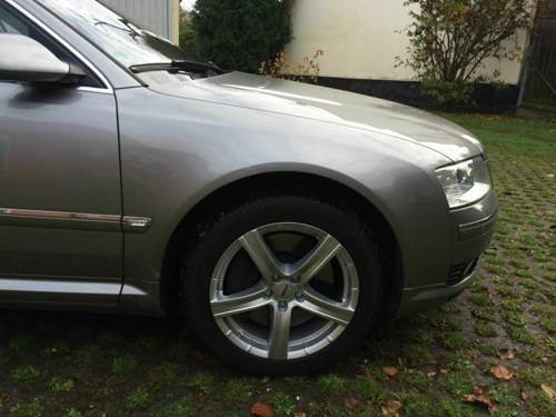

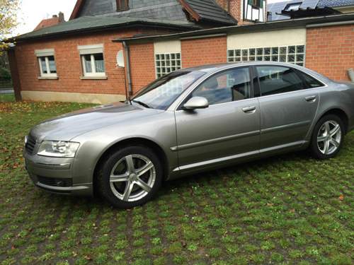

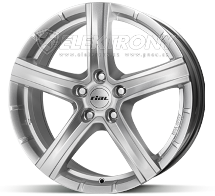

war gerade beim Reifenhändler meines Vertrauen und habe alles geordert. Da es die Felgen die ich mir ausgesucht hatte keine Schneekettenfreigabe hatten und auch alle anderen die eine solche Freigabe hatten nicht dezent waren, entschied ich mich um.
Es wurden schlussendlich die: KLICK
oder KLICK
mit Michelin 255/45 R18 103V TL EL PIL ALP PA4 MIC Reifen.
Wenn ich sie in ca. einem Monat abgeholt und montiert habe, werde ich ein paar Bilder einstellen. Ich hoffe meine Entscheidung war richtig, zum einen für die 255, wie auch für die Michelin und die Felge dazu.

@MondiGhiaX schrieb am 13. Oktober 2014 um 17:07:14 Uhr:
Es wurden schlussendlich die: http://rial.de/rial/index.php/de/felgen/felgen-designs?akl=quinto
Dein Link funktioniert nicht, bitte noch 3x berichtigen. Welche Traglast haben diese Rial Felgen ?
Und schreibst Du uns auch wohin Du in 2 Jahren in den Urlaub fährst ? 😉
Glückwunsch zum 4E ! Aber es reicht auch wenn Du Fotos einstellst, nachdem Du Zubehör in Betracht gezogen, gegoogelt, Angebote angefordert, besichtigt, gekauft UND montiert hast 🙂
Servus,
habs noch geändert mit dem Link.
Radlast sind 790 kg.
ABE für den 4E haben sie natürlich ebenfalls.
Marcel
PS: Urlaub, jetzt mit Allrad, immer in den Schnee 😉
Aber Deine 255er sind für Schneeketten auf dem A8 nicht zulässig. Deine Wahl irritiert mich.
Ja das ist richtig. Aber wie gesagt, bei den 235ern gab es keine dezente Felgen die für Schneeketten geeignet wäre. Die jetzige ist ebenfalls nicht geeignet und auch durch die Breite von Audi nicht zugelassen.
Werde mir trotzdem einen Satz Ketten für 255er Reifen in den Kofferraum legen. Falls ich sie einmal benötigen sollte (wenn ich irgendwo feststecke) werde ich diese benutzen.
Aber gut, daß Du vorher gefragt hast...
Wie geschrieben wollte ich diese Felgen mit 235er Reifen und Schneekettentauglichkeit. Wo es das nicht gab, habe ich dann doch die 255er genommen.
Deswegen vielen Dank für die Infos.
