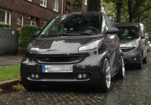

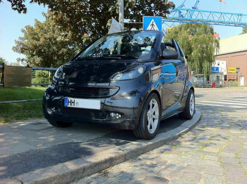

Ich habe mal meine Sommer und Winterbereifung angehängt als Vergleich 15 zu 16 Zoll, welche meiner Meinung den besten Kompromiss bieten und auch keine hohen Reifenflanken haben. Beim zweiten Foto kann man gut sehen, wie wenig Reifen sich noch auf 17 Zoll Felgen befinden.
Marc

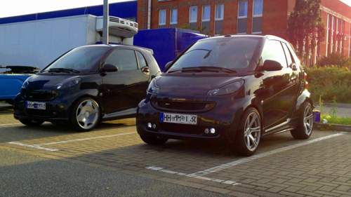

@ derzkij
Verwendete Felgen: Mercedes Segin Felgen 7,5x17 ET46 Rundum
Spurverbreiterung: SCC 25mm VA - 35mm HA
Verwendete Reifen: vorne 195/40 R17 - hinten 195/40 R17 Rundum Hankook Eva S1
Hier kannst du sie am silbernen Smart von BobSchlitten sehen.
Marc

@yueci ja ok auf dem schwarzen sehen die richtig cool aus
Auf dem silbernen nicht mehr ??
