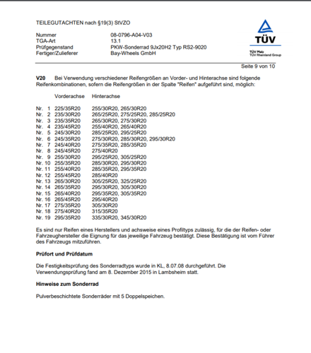

Themenstarteram 27. August 2019 um 18:08
Denkt doch Mal logisch . Wenn das wirklich so ein akutes Problem wäre , müsste es schon durch die hohe Anzahl an pulverbeschichteten Felgen jede Woche an Autos zu Felgenbrüchen und Rissen kommen . Aber da liest man komischerweise nichts darüber , obwohl das schon ewig praktiziert wird . Im übrigen steht in meinem Gutachten , Felgen sind pulverbeschichtet.
@micha2807 schrieb am 27. August 2019 um 20:08:30 Uhr:

Themenstarteram 28. August 2019 um 3:11
Hier mal das Gutachten meiner Felgen für den TT , die vorletzte Seite in der klar zu lesen ist , die Felgen sind pulver beschichtet .
Auch die Abnahme am Fahrzeug wurde an Hand dieses Gutachtens vom TÜV Süd vorgenommen .
Bevor jetzt wieder einer anfängt mit speziellen Verfahren zum pulvern , es gibt nach wie vor kein Verfahren , mit dem man Metall egal welcher Art mit weniger als 130 Grad beschichten kann , vorher schmilzt , kein Pulver , egal von welchem Hersteller .
Jetzt frage ich mich , wie kann der Tüv sagen , Felgen dürfen nicht pulver beschichtet werden , dann ein Gutachten genehmigen bzw. erstellen , wo noch extra drin steht das die Felgen pulver beschichtet sind .
Und diese dann noch auf den TT an Hand dieses Gutachtens selber eintragen , wenn das doch so gar nicht erlaubt ist ???
Gerade die Felge die ich fahre , wurde sehr , sehr oft verkauft , jeder der sich etwas mit Tuning beschäftigt , weiß das .
Warum ist dann nie etwas passiert bei diesen Felgen , wenn das so gefährlich ist , die sind wahrscheinlich millionenfach produziert worden in zig Größen für viele Fahrzeugmodelle .
Opera-momentaufnahme-2019-08-28-050901-data-keskin-tuning-com
Ganz so einfach ist das Thema der Wärmebehandlung von Aluminium nicht.
Es gibt auf dem Markt viele Pulverbeschichter, wo es in den meisten Fällen egal ist, ob er über 130 Grad/Celsius aufheizt. Bei Aluminium, mit tragender Funktion wie bei Felgen, ist der Sachverhalt schon wieder ein anderer. Hier sind die Temperaturen peinlichst genau einzuhalten, da die Felge in ihrer Gefügestruktur merklich geschwächt bzw. verändert werden können.
Müssen Pulverbeschichter beim beschichten von Alu-Felgen nicht sogar zertifiziert sein und ein Zertifikat beilegen, dass wiederum mitgeführt werden muss!?
Der Link dazu zum nachlesen, welche Legierung wo hoch Erwärmt werden dürfen bzw. deren Auswirkungen:
http://www.aluinfo.de/.../...mebehandlung_von_Aluminiumlegierungen.pdf
