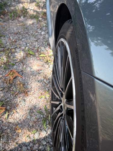

Hlo zusammen,
Habe meinen W206 mit diesen Felgen bekommen.
Leider ist hier gar kein FSL vorhanden. Meiner Meinung nach schaut sogar die felge über den Reifen. Und jetzt am WE ist es dann passiert. Bordstein zu nah und ab...
Habe ich die falschen Reifen drauf?
Kann mann das irgendwie nachrüsten?
Danke vorab

Bei dem Bild der Zerstörung hätte dich auch ein Reifen mit FSL davor bewahrt.

Moin, ja klar, kannst du nachrüsten. Kaufe Reifen mit Felgenschutz, deine haben definitiv keine. Sofern machbar, meist klappt es, kaufe die eine defekte Felge gebraucht nach, vor dem nächsten Reifentausch. An der auf’m Foto kannst du Nix mehr retten. Ein Reifen mit Felgenschutz ist aber auch keine 100% Sicherheitsgarantie.
Als Schutz könntest du auch einen Felgenschutzring aus Kunststoff raufdrücken (Rimblades). Gibt es in vielen Farben. Aber ob da was zu beachten ist, zulässig etc. habe ich aber k.A. Sind aber wie Radkappen, nur „ohne Inhalt“.

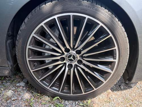

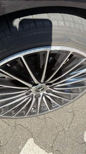

Hier 2 Bilder meiner einer Felge.

Bei Continental müsste „FR“ draufstehen (Felgenrippe/ Flange Rim), wenn der Reifen damit ausgelegt ist.
Du musst bei dieser Rad-/Reifenkombi sehr aufpassen. Gerade beim Parken an Bordsteinen. Schlimmer noch sind Parkhäuser, gerade die alten haben alle hohe Bordsteine und wurden gebaut, als unsere Autos noch kleiner waren.
Ich bin im Außendienst und muss täglich bei meinen Besuchen und Parken immer aufpassen. Also sei vorsichtig. Und ich glaube nicht, dass es so einen dicken Wulst bei Reifen als Felgenschutz gibt.
