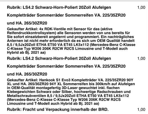

Du hast recht. Größen angehängt.
Größen

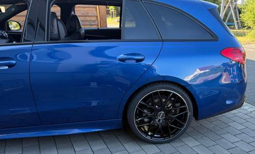

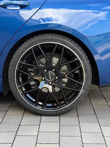

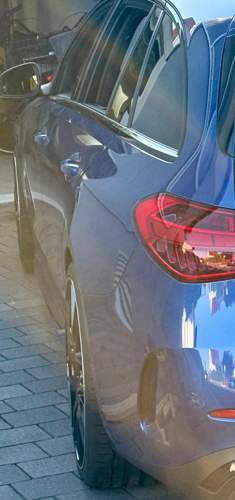

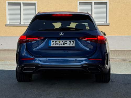

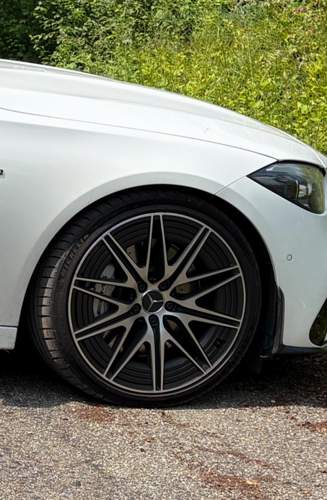

Also, die Einzelabnahme verlief problemlos.
DerPrüfer hatte erst ein paar Bedenken, bevor er sich alles genasu angeschaut hat und war begeistert, dass alles so perfekt passt.
Schleift nix, steht nix über und die Tachoabweichung ist auch im Normbereich.
Anbei dann noch ein paar Bilder, wie gewünscht.
Und für alle die es interessiert, habe ich noch die Felgen und Reifenkombination mit angehängt.
