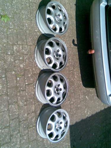

so folgende sache kann mir einer sagen ob die BBS felgen die VW in 96 auf den passi gezogen hat gepulvert odda gelackt sind?
auf der Felge steht :
BBS Germany
neben einem VW zeichen 3A0601025A
und auf einer andern speiche RD061

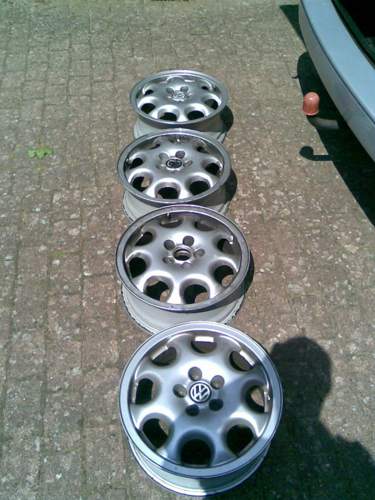

so will euch mal bilder zeigen XD
so sehn die felgen ohne reifen vor dem sandstrahlen und vor dem pulvern aus
ich mach noch bilder nachem sandstrahlen und nachem pulvern rein

und andere sache is die das der sandstrahler die nicht strahlen will weil die pulverbeschichtet sind
der gute mann hat mich jetzt zu ner entlackungsfirma geschickt die das thermisch behandeln für 25€ pro felge geht das ?
jein  nicht unbedingt zu teuer  aber lohnt sich das  für    die ollen felgen denn noch . legst du ein bissel drauf kannst du neue kaufen . es sei den du findest diese so wahnsinnig schön.
wieso will der sadmann die nicht strahlen   was ist das für nen Heinz . geht ohne größere Probleme zu bereiten   auch bei Pulver.
Thermisch entlacken  von Pulver  kannst du selber 😁  ab in den ofen  von mama  und auf 250 grad 😁😁
ne nur scherz  mach das ja nicht gibt giftige Dämpfe  und mama wird sauer weil sie den ofen auf den sondermüll stellen muss .
