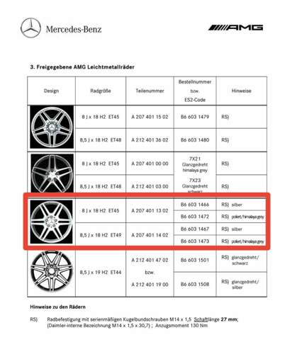

Ich hänge ein Bild mit an, dass sind die Felgen mit Sommerbereifung wo ich momentan drauf habe.
VA= 8J x 18 ET 45
HA= 8,5J x 18 ET 49

Wenn Du aktuell Serienbereifung auf der VA 235/40 R18 auf 8x18 ET45 und HA 255/35 R18 auf 8.5x18 ET49 fährst, ändert sich das folgendermaßen: auf der VA wandert Felge/Reifen 3mm weiter nach innen. Auf der HA durch schmalere Felge wandert die Außenkante der Felge 5mm weiter nach innen, die Innenkante der Felge wandert 7mm nach außen. Es wird alles passen. Aus einem mir nicht bekannten und dem Gutachten nicht ersichtlichen Grund ist diese Felge für die Baureihe A207 nicht freigegeben.
Zum selber spielen: https://www.reifenrechner.at/
Das einzige, was ich mir vorstellen könnte: Du hast das Sportpaket AMG mit den größeren Bremsen vorne und die Felge ist so geformt, dass die ET größer 43 dann an die Bremse stößt. Denn ET43 ist nach der Info von @jw61 noch zugelassen. Andere Hersteller bauen Felgen in 8x18 ET48 und die passen auf VA und HA bzw. haben auch eine ABE.
Aber das siehst Du, wenn sie da sind. Im Zweifel musst Du doch noch sofort wieder verkaufen.
