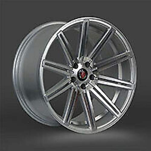

Habe die Möglichkeit Axe ex15 in 10,5J x 20, Lk 5 x 112 mit 265, 35 20 Bereifung zu bekommen.
Nun die Frage wie komme ich die Felgen Eingetragen (es gibt laut Hersteller keine deutsches Gutachten) der Verkäufer hat es allerdings geschafft auf seinen bj.2003 A8.
Wie mach ich das am besten ?
Möchte nicht die Felgen kaufen um dann zu erfahren müssen das ich sie nicht fahren darf.

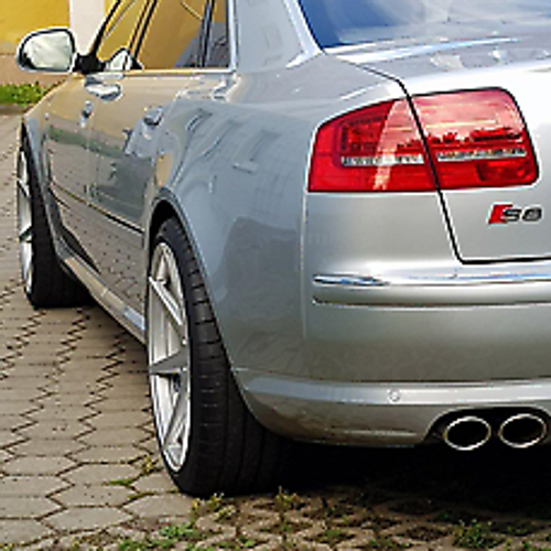

10,5er Breite ist schonmal `ne Ansage wenn die orig. Bereifung von 265/35 gefahren werden soll, ich persönlich halte das für Quatsch weil es blöd aussieht die schmalen 265er Reifen auf eine 10,5 breite Felge zu ziehen, auch wenn es haargenau mit dem orig. Abrollumfang hinhaut.
(Ich fahre die 265er Größe original auf dem S8 4E, allerdings auf orig. Felge mit nur 9X20)
Momentan habe ich Felgen mit 10X20 und dazu Reifen 275/30 für den Sommer.
Bei 10,5 würde ich ringsrum auf 285/30 gehen, das sieht gut aus und ist absolut in der Toleranz beim Abrollumfang.
