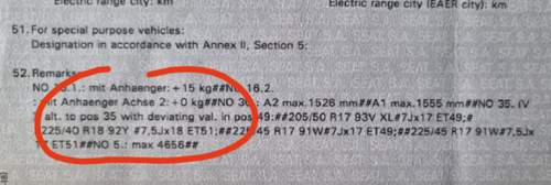

Normalerweise ist die Rad-/Reifenkombination in der CoC aufgeführt und du musst sie nicht eintragen lassen.
Schau am besten Mal nach.
Ein Auszug habe ich angehängt.
In meinem CoC steht aber nur 225 45 r17 7,5x17 ET 51

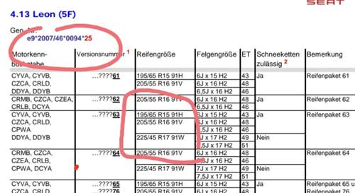

@zwei0 schrieb am 09. Apr. 2023 um 19:19:33 Uhr:
da es ein Originalrad ist, welches auf jeden Leon gefahren werden darf, findet man die Bestätigung (keine Bescheinigung) in der Regel in den Räderkatalogen der Hersteller
Das ist eben nicht richtig. Und wenn man sich die PDF vom TÜV anschaut, sieht man auch schnell, dass es auf die Nummer in der Zulassung ankommt und auf den Motorkennbuchstabe.
Mein Wagen hat zum Beispiel e9*2007/46*0094*33. Die Nummer findest du in deiner Zulassungsbescheinigung unter "K".
Die Anlage gibt es in den Dokumenten vom TÜV Hessen gar nicht, weil mein Wagen eine EZ von 2019 hat. Das Dokument ist von 2018.
Vielleicht hat der Prüfer selbst Zugriff auf eine aktuellere Liste. Ich selbst habe keine Möglichkeit, das herauszufinden.
Ich würde wetten, dass meine Größen in der Coc mit denen aus dem Dokument vom TÜV übereinstimmten.
Hier noch ein Beispiel im Bild. Der Wagen mit dem Motorkennbuchstabe CZCA mit der Gen-Nr. *25 darf die 18 Zoll Felge nicht einfach ohne Eintragung fahren. Sie ist eben nicht freigegeben. Gleiches gilt für die Cupra-Modelle mit Brembo-Anlage. Die 18 Zoll passt da nämlich nicht drüber. 😉

Der Radsatz passt zu 99,9%. Zulassungstechnisch bin ich aber überzeugt, dass die Dokumente vom TÜV und die Angaben in der CoC bindend sind. Der Radsatz muss abgenommen und eingetragen werden.
Und seit der Umstellung auf WLTP bin ich mir ziemlich sicher, dass die eingetragenen Radsätze und das damit verbundene Gewicht Einfluss auf die Kfz-Besteuerung nehmen.
Bedeutet: Ein Fahrzeug welches werksseitig nur bis 17-Zoll ausgeliefert wurde, wird geringer besteuert, als ein Fahrzeug, welches werksseitig bis 19-Zoll eingetragen hat. Das kann man übrigens recherchieren und das ist kein Quatsch. Deshalb auch die Auflistung verschiedener Motoren und "Reifenpakete"
Bei einem zu großen Radsatz habe ich technisch wenig Bedenken. Aber die Liste beinhaltet nun mal auch die kleinstmögliche Größe und da gibt es schon sehr große Unterschiede. Gerade die kleinen Motoren haben kleinere Scheiben montiert und auch andere Bremssättel.
