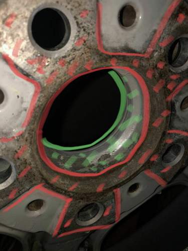

Ich bin gerade dabei gebrauchte Alu-Felgen für den Wintereinsatz aufzubereiten. Die Entfernung von Bordsteinschäden usw. stellt bisher kein Problem dar.
Etwas ratlos jedoch bin ich im Inneren bzw. nähe Radnabe. Hier habe ich bei einer Felge deutliche Korrosion und Rost mit Lackanlösungen. (Siehe Bild) Ungern würde ich im Bereich schleifen wo die Felge auf der Radnabe am Fahrzeug aufliegt. Auch wenn ich den angrenzenden Bereich neue Lackiere, hätte ich ja hier eine Lackkante, was sich nicht lange halten würde. Da der Bereich sowieso nicht sichtbar ist, gibt es hier andere haltbare Möglichkeiten als den klassischen Lackaufbau? (Grundierung, Farblack, Glanzlack)
Hat jemand Tipps?

Einen Tag nicht rein geschaut und hier gehts ab. 🙂 Die rege Diskussion finde ich gut. Vielen Dank schon mal für die Tipps. Ich finde das Thema Wärme ist ein valider Punkt. Wohne im Süden und gebe gerne mal nen bisschen Gas in den Bergen.
Noch mal zum Thema “Bereiche der Felge”. Der Bereich wo Radnabe und Felge verbunden sind ist ja nur ein schmaler Streifen bzgl. Der Zentrierung. So wie ich euch verstehe sollte man diesen Bereich nicht Lackieren und von Fetten frei halten. (Bereich Rot im Bild) der restliche Bereich könnte lackiert oder aber auch mit Keramikpaste (Korrosionsschutz) dünn eingestrichen werden. (Bereich grün im Bild)

Genau. Rote Flächen mit ner Drahtbürste reinigen.
Grün kann man theoretisch einfetten. Einfacher ist aber das Fetten der Fläche am Fahrzeug.
Alles klar. So wie ich das sehe haben die grünen Flächen aber keinen Kontakt zum Fahrzeug, bedeutet einfetten Am Fahrzeug würde hier nichts bringen. Habe ich hier eine Denkfehler?
Die grüne Fläche zentriert sich an Radnabe und backt da gern fest.
Deswegen die Nabe am Auto einfetten vor Montage und alles bestens.

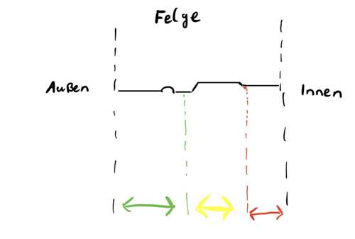

Ich habe mal eine Skizze angefertigt. Felge ist vereinfacht in der Schnittansicht zu sehen. Meiner Meinung nach hat die Radnabe nur eine Verbindung zur Felge im roten Bereich. Im Gründen Bereich sitzt der Nabendeckel. Der gelbe Bereich ist jedoch der Bereich welcher ja bisher ordentlich gegammelt hat und wo der Lack auch runter kommt. Da würde ja dann weiterhin freiliegen und schön weiter korrodieren wenn Salz auf der Straße ist. Hält das wenn ich da auch noch nen bisschen Keramikpaste rauf schmiere zum Schutz?

@KOWI-1 schrieb am 16. Oktober 2020 um 00:02:20 Uhr:
Keramikpaste bleibt immer "flussig", das heist, do wo Keramikpaste frei liegt, sie kann ausgewaschen sein.
Kettenspray wird hardnäckig wie Harz, Wasser macht ihn nix, Salz ist auch kein Problemm.
Es geht runter nur mit Spiritus. Schmiere ich auch Radschrauben ganz leicht, so Felgen bekommen wenieger Schäden von Schrauben.
Wenn du Möglichkeit hast beide Mittel zu ausprobieren - macht das. Nach halbes Jahr hast du Ergebnisse.
