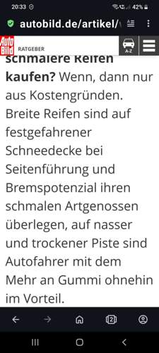

Ich habe mal einen Test dazu gesehen in dem auf fester Schneedecke der breitere Reifen der bessere Reifen war
Die Aussage das schmalere Reifen im Winter die besseren Reifen sind ist laut mehrerer Reifenhersteller bei den heutigen Profilen nicht mehr korrekt
Schmale Winterreifen sind nicht besser als breite
„Tatsächlich bieten breite Winterreifen mit einem guten Profildesign mehr Traktion“, räumt Norbert Allgäuer-Wiederhold mit einem Technik-Märchen auf. „Das bedeutet, die breite Aufstandsfläche kann die Antriebskraft des Motors besser in eine Vor- oder Rückwärtsbewegung umsetzen und natürlich auch besser bremsen. Schmale Reifen sind nur dann erforderlich, wenn im Radkasten mehr Platz für den Schneekettenbetrieb benötigt wird.“
https://www.pirelli.com/.../
Der ADAC schreibt was Anderes:
"Doch auf Schnee und Schneematsch fährt die schmalste Dimension 195/65 R15 ein gutes Stück sicherer als die breiteren Kollegen: Vor allem das Anfahren, aber ebenso die Seitenführung in der Kurve sind besser. Auch die Aquaplaning-Gefahr bei Schneematsch fällt geringer aus."
(Quelle: https://www.adac.de/.../)
Aber als Reifenhersteller würde ich auch lieber die Kunden animieren, die teureren Produkte zu kaufen. Honni soit qui mal y pense.
Der ADAC hat da wohl auch eine andere Meinung als z.B die Autobild
Screenshot-20230922-203326-opera

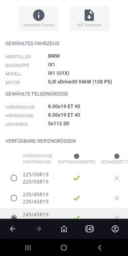

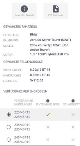

@Rheobus schrieb am 22. September 2023 um 13:57:06 Uhr:
Dann holt man sich einfach einen 19 Zoll Zubehör Radsatz mit entsprechender Einpresstiefe und ist mit 1800 - 2100 € dabei
Z.B.
https://www.felgenshop.de/.../
Leider mit Auflagen "NoE" und " NoP", also weder für PlugIn-Hybrid noch für iX1 geeignet, sonst wäre das meine Felge für den Winter gewesen :-(
Fullquote entfernt, Zimpalazumpala, MT-Moderator
Mhhh
Du hast recht aber warum steht das da anders
Es scheint nicht ganz so einfach zu sein die passenden Felgen für den iX1 zu finden da heißt es suchen
