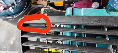

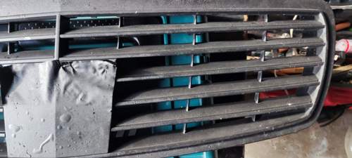

Der Fred ist alt, ich weiss, aber mir fiel ein, dass der TE ja auch was vom Kühlergrill schrieb...
Heute hatte ich das zweifelhafte Vergnügen, einen Kühlergrill von Plasti Dip zu befreien..
Die Folie war ca 3 Jahre drauf, das Auto stand immer draussen, Sommer und Winter. Die Uv Strahlung und wohl auch der Winter haben die Folie schön in die Mangel genommen..
An Stellen, wo es dick genug besprüht wurde, ging es recht gut ab. Sogar ohne anwärmen mit dem Fön. Aber an Stellen, an denen es nur, - hm, ich nenne es mal angehaucht- war, geht es fast gar nicht ab, auch nicht mit dem Fön.
Ich hänge mal Bilder an, ich denke die sagen mehr als tausend Worte.
An der Abdeckung der Distronic löste sich die Folie schon, der rote Kreis im Foto zeigt die Stelle, an der der Mist zu dünn ist und nicht mehr einfach so abgeht.
Das letzte Foto nach 2 1/2 Stunden popelei und putzen. Die Stelle mit dem Kreis ist immer noch Scheisse, aber die soll der Besitzer selbst bearbeiten..
