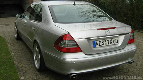

Ich habe meine Felgen mit PlastiDip Felgen-Sprüh-Folie im montierten Zustand besprüht!
Kinderleicht zu machen. Bremsanlage habe ich mit einem Müllsack innen abgedeckt und einfach losgesprüht.
Wie findet Ihrs?
Auf dem Foto sieht man das rechts ein kleiner Sprühnebel zu sehen ist, das habe ich heute kurz pber
Da ich es gestern spät Abends gemacht habe, sind an ein paar Stellen ein paar kleine nicht komplett abgedeckte Stellen zu sehen. Die habe ich aber heute morgen schnell nochmal nachgesprüht.
Die Felgenränder habe ich mit Isolierband abgeklebt, 4 Schichten mit jeweils 2 Min. Trockenzeit gesprüht, dann das Isolierband vorsichtig in eine Richtung heruntergezogen damit es eine schöne glatte Kante zieht. Wenn es länger drauf geblieben wäre, hätte sich das Isolierband mit dem Sprühgummi verbunden und ich hätte wohl das ganze PlastiDip Zeugs abgezogen.
