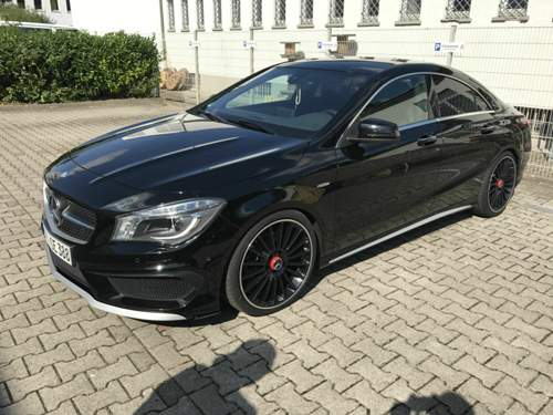

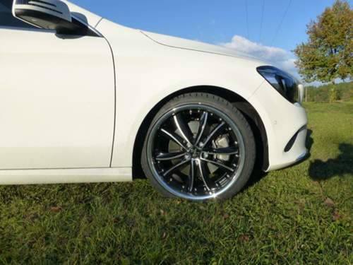

weiß jemand, ob die Felgen der A-Klasse 176 auch auf den CLA passen?
Ich hatte mal nach Alternativen zu den Werksfelgen geschaut und bin bei RH und OZ fündig geworden. Zumindest passen diese Felgen in 19" auf den A 176.
Grüße!
PS: Die AEZ Portofino in schwarz sehen den AMG's ebenfalls ähnlich.
CLA mit 19" OZ Energy
CLA mit 19" RH BM Multispoke
Keine Anpassungen notwendig, hoffe auf den Bildern sieht man auch was.

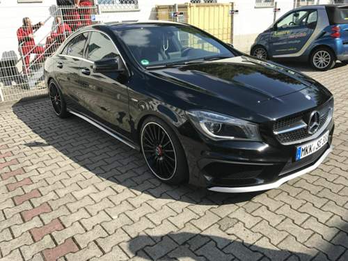

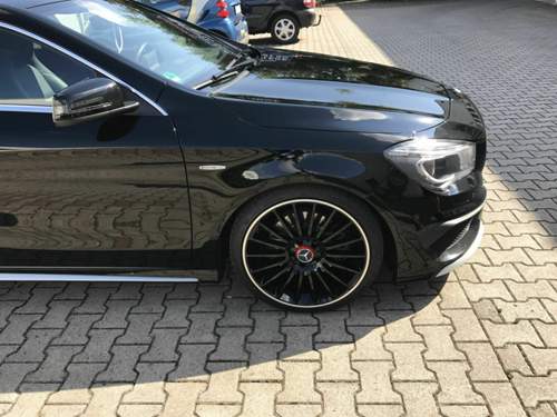

Hier ein Bild mit 19 Zoll KT 15.

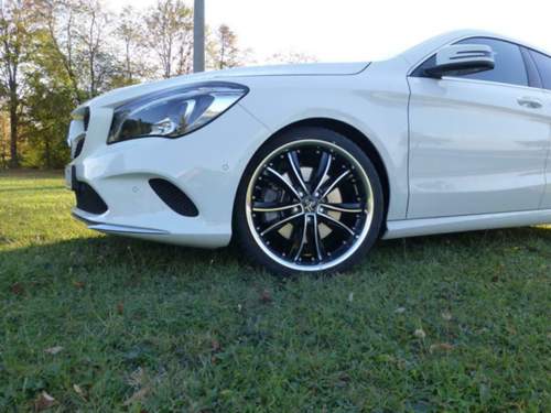

Kann dir leider nur el Bild mit tieferlegung anbieten, da es beides am selben Tag gemacht worden ist ..
BG
Img-0051
Img-0057
Img-0059
Die habe ich heute eintragen lassen
8x19 Zoll ET45 mit 225/35 19 und 3mm Distanzscheiben wegen Abstand zum Bremssattel
