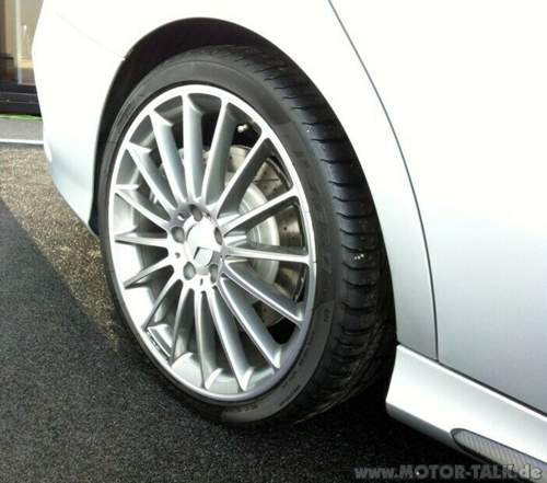

also man kann schon etwas abschätzen, ob die genau passen oder nicht. Das ist ja abhängig von Felgenbreite und Einpresstiefe. Bei der angesprochenen Felge wird man die Radhäuser weiten müssen. Ich hatte mir felden von AEZ in 19" ausgesucht, die Valencia, und müsste auch die Radhäuser weiten.
Als Tipp, wenn man die Felgen im Felgenoutlet die gewünschte Felge aufruft, kann man sich recht weit unten auf der Seite, die ABE ansehen.......aufgrund der gleichen Fahrzeugbasis wird es dort nicht viel Unterschied zwischen A Klasse und CLA.

Ja klar, kann man das ca. abschätzen.. Aber das ist mir dennoch zu riskant. Selbst Felgenoutlet schreibt bei den 8,5Zoll ET45 bei der A-Klasse "Gegebenenfalls sind bei den von Ihnen gewählten Produkten Nacharbeiten an der Fahrzeugkarosserie (Bördeln und Ziehen) erforderlich".
Na was denn nu?!
Als Originalfelge gibt es ja 8x18 ET50 mit 245er für hinten. 8,5 ET45 sind dann nochmal knapp 12mm mehr nach außen. Das reicht glaube nicht, da sogar die 7,5x18 ET52 für Serienfelgen schon relativ weit außen sind..
