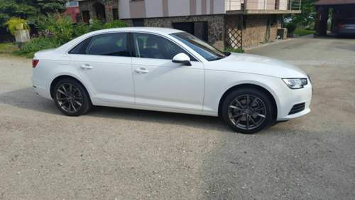

Hab nun die BBS CS 8 x 18, ET40 bestellt (siehe Foto, auf dem Foto sieht man 19"😉.
Was mich nur wundert:
Im Gutachten steht folgendes, obowhl ich aktuell auch 8 x 18, 245 40 18 Original S Line fahre, ET40.
22I) Durch Anlegen der hinteren Radhausausschnittkanten und Kunststoffinnenkotflügel über die gesamte
Radhausausschnittkantenlänge ist die Freigängigkeit der Rad/Reifen-Kombination unter Berücksichtigung
der maximal zulässigen Betriebsbreite nach ETRTO bzw. WdK (1,04 fache Nennbreite des Reifens)
herzustellen.
Ist das Schikane, dass dieselbe Dimension, solange sie nicht von Audi ist, eingetragen werden muss?
