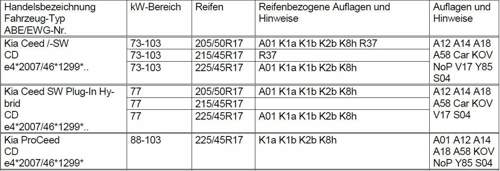

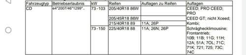

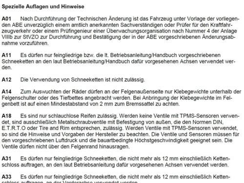

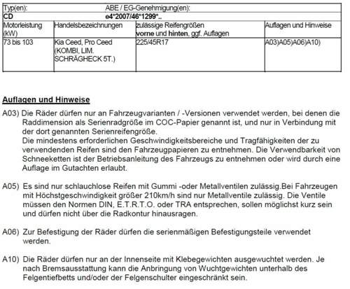

Hey zusammen,
ich hätte da auch noch mal ne Frage in die Runde und zwar, hat irgendwer von euch Wintertaugliche 17-Zoll Felgen auf seinem Ceed die einen Einsatz von Schneeketten erlauben?
Ich hab mich gerade auf Reifen.com durch fast alle grauen/schwarzen 17-Zoll Felgen gekämpft und mir alle ABE´s angesehen. Allerdings enthalten durch die bank alle den Zusatz A12 der den Einsatz von Schneeketten ausschließt.
Anbei mal zwei Bilder wie das in fast jeder ABE abgedruckt ist.
Ich brauche 17-Zoll, da ich einen PHEV Platinum Edition fahre, der auf 17-Zoll geliefert wurde und das die einzige in den COC-Papieren eingetragene Größe ist.
Bzw. habe ich sogar eine Felge gefunden, die ein ECE-Zertifikat hat (wo liegt der unterschied zur ABE?)
Dort ist zumindest die Verwendung nicht ausgeschlossen, heißt das dann ich darf Schneeketten verwenden?
Auflagen
Auflagen2
Auflagen3
das sieht wirklich so aus. Bei den originalen Felgen kannst Du ja auch Schneeketten fahren.
Im übrigen auch 16", nur für die benötigst Du eine Herstellerfreigabe (kann man über seine Werkstatt anfordern lassen) und eine Eintragung in die Fahrzeugpapiere.
