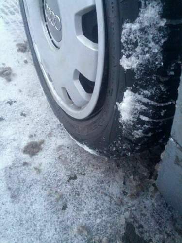

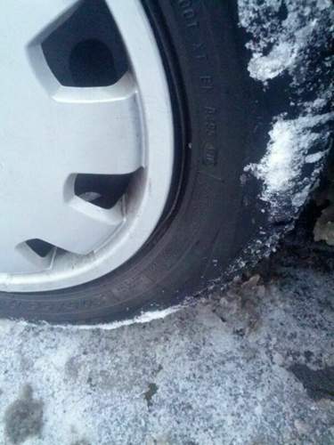

Hallo, als ich aus einem großen Parkplatz raus fuhr, habe Ich mich verleiten lassen dass etwas rutschend zu machen. Habe dann leider zu spät gesehen das unter der Schneemasse ein Bordstein war..... Gas geben hat nichts mehr genützt. Konnte das Heck nicht mehr richten und bin mit dem hinteren rechten Reifen mit ziemlich viel Schwung seitlich gegen den Bordstein gefahren. Hatte das begutachtet und erst mal nichts gesehen. Heute habe Ich durch Zufall gesehen das sich der Rand der Felge verbogen hat und somit der Reifen etwas verformt wurde.
Werde mir eine gebrauchte Felge holen da ich nächsten Winter ehe neue Felgen kaufen werde. Könnte aber paar Tage dauern Ist es sehr gefährlich so zu fahren ?
siehe Bilder

Das solltest Du auf alle Fälle überprüfen lassen. Es könnte bei einer solchen Verformung durchaus sein, dass auch die Radaufhängung etwas abbekommen hat. Also ne Achsvermessung solltest Du machen.
Die Felge betreffend: ein paar wenige KM in der Stadt werden wohl gehen, aber mehr würde ich mit der Felge nicht mehr fahren. Der Reifen könnte von der Felge springen oder Du hast plötzlichen Luftverlust in einer Kurve, dann kannst Du so schnell gar nicht reagieren, wie der Wagen weggeht. Es ist aber eine Stahlfelge, die kostet neu nur 60-70€ beim Reifenhändler, nicht bei Audi. Die könnte man sogar bei abmontiertem Reifen mit dem Hammer wieder zurückrichten, denn Stahl bricht im Gegensatz zu ner Alufelge nicht. Wenn sie nach dem Richten wieder rundläuft und keinen deutlichen Höhern- oder Seitenschlag hat, kannst Du sie auch weiterfahren.
Aber fahren würde ich damit möglichst nicht mehr.

war beim Reifenhändler. Der hat gesagt man kann es nicht biegen. Man könnte es nur biegen wenn es oben verbogen wär. Die Verformung ist aber anscheinend zu weit unten. Er hatte Felgen da. Er meinte aber das sind alle 6,5 j Felgen die er hat. Ich habe 7j Felgen. Er hat sogar behauptet das die 7er seit 2000 von Audi nicht mehr verbaut wurden.
Naja morgen werde Ich noch einen Händler aufsuchen und gegebenfalls bestellen.
Dumme Idee auf einem unbekanntem Gelände mal einfach kurz zu rutschen 🙄🙄

Danke 🙂 Kostet bei meinem Reifenhändler nicht mehr. Hatte das mal weil Ich ein Ersatzrad wollte nachgefragt. Der hatte dann aber eine gebrauchte rum fliegen und hat sie mir für einen 10er verkauft. Notfalls kann Ich auch die Felge des Ersatzreifens nehmen.... Nächsten Winter sollen komplett neu Felgen / Reifen drauf. Die Winterreifen sind nämlich schon 7 Jahre alt.
